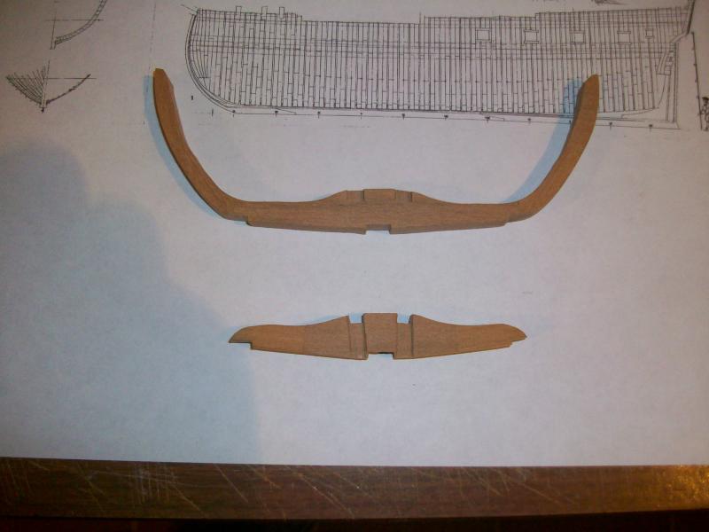

Dopo aver sistemato i primi Quinti nel "Cantierino",ne realizzo degli altri,sia di Poppa che di Prora,e comincio la Sella della scassa del Albero di Maestra.
Ciao Rocco
La Salamandre (Sezione)-100_1805.jpg   La Salamandre (Sezione)-100_1806.jpg   La Salamandre (Sezione)-100_1807.jpg

Andiamo avanti con le immagini.
Una volta realizzate entrambi le Selle della scassa,ho raccordato le costole tra loro tramite gli "Apostoli" e le "Chiavi",in modo da poter rifinire ed allineare l'ossatura e preparare il paramezzale.
La Salamandre (Sezione)-100_1815.jpg   La Salamandre (Sezione)-100_1809.jpg   La Salamandre (Sezione)-100_1810.jpg

Ciao Rocco....
con che strumento hai creato le scasse sulle Selle della scassa?? (scusa il gioco di parole) Limetta?? Scalpellino?? Bisturi??
Mi sembrano di una precisione invidiabile e sono curioso di sapere come le realizzi...
....per quanto riguarda i termini che hai utilizzato, Apostoli e Chiavi sono quei piccoli distanziali inseriti tra una costola e l'altra??
Grazie ancora per questa bella lezione di modellismo, ne sto facendo tesoro!!
