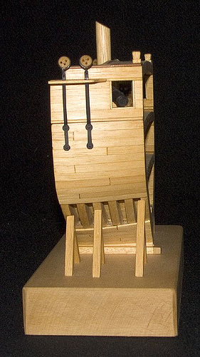

Rieccoci Yunga, la sezione che sto per proporti come vedi è molto "cantieristica2 dallo spaccato laterale si vedono i quinti tipici di un lavoro in ammiragliato..confermato anche dall'accuratissima pulizia...
é una sezione di trinchetto..

Grazie Sebastian! Hai raggione, è un modello perfetto è accuratò! Il mio già e diverso, è alla fine non sarra di sicuro cosi perfetto. Perrò avere un puntto di riferimento tra altre sezione, questa di sicuro sarra prima!

di trinchetto nel seonso dell'albero di trinchetto e non del buon trinchetto che è si un ottimissimo modellista ma a cui non credo piaccia prendersi meriti altrui..

bella sezione, ma per i miei gusti un po' troppo pulita e lucida effetto soprammobile....i cannoni oltretutto hanno le ruote uguali davanti e dietro e mancano dei paranchi di manovra....

sui cannoni hai ragione gicci..sulla pulizia invece non condivido..come vedi dalla parte in cui sono in mostra tutti i quinti è palesemente un ammiragliato.. modelli del genere sono generalmente non solo tirati a lucido, ma usano anche legni molto pregiati ed essenze che risaltano questo lavoro di "immacolatezza"
cmq il basamento fa schifo..!!!

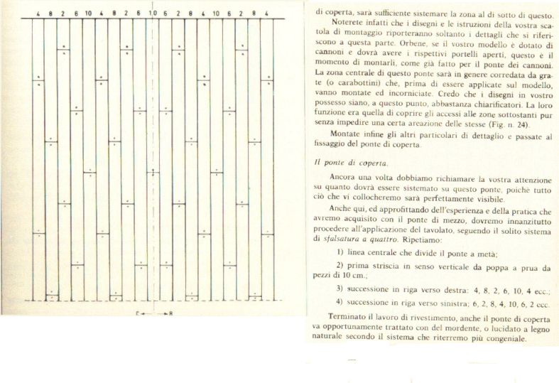

Ciao a tutti!!!
1.Ho finito quasi di cartavetrare la sezione di maestra, e poi dovrei usare acquaragia, dico giusto ? E a la fine olio paglierino? (spero che ho capito bene leggendo i WIP) in caso che ho dimenticato qualcosa, o ho sbagliato, ditemi, vi prego !
2. Poi vorrei iniziare il ponte di batteria, usando i listelli, incolati sui bagli... (usando il disegno trovato qui), vi domando: ce qualche passaggio prima del incollamento ?
Grazie
