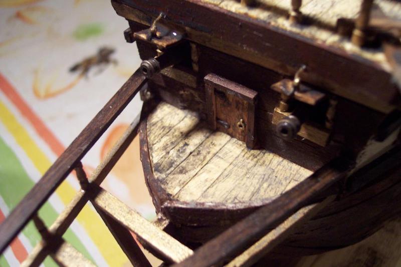

Esatto il bompresso è obliquo..solo che la punta tende al centro..occhio!!
Magari guarda nel mio wip del galeone..ricorda che la couronne ha un passaggio proprio dove normalemnte passerebbe il bompresso con una porticina..la punta dovrebbe essere allineata alla porticina..solo un pò più in alto
Vecchio 10-12-09, 07:01 PM   #24
L'avatar di sebastian paul
Registrato dal: Oct 2008
residenza: Gallarate
Messaggi: 2,667
sebastian paul è un newbie...
mi spiego con alcune foto
http://www.modellismo.net/forum/atta...portcinana.jpg
http://www.modellismo.net/forum/atta...-galeone-9.jpg

Vecchio 11-12-09, 01:32 PM   #27
L'avatar di boden
Registrato dal: May 2008
residenza: Montemarciano
Messaggi: 376
boden è un newbie...
Originariamente inviata da corsaro1750 Visualizza il messaggio
scusa seba e chi lo dice?????
nei piani corel, ancor piu' sulla foto si vede chiaramente che il bonpresso e' in asse con la chiglia, e si innesta sul ponte a prua proprio davanti la porticina centrale.
Qual'e' il giusto?????
ciao
impossibile sapere quale è quello giusto......
non ci sono piani originali per le navi del 600 e molto e dovuto alla fantasia del disegnatore moderno che si basa spessissimo su dipinti dell'epoca oltre che sulle sue capacità tecnico storiche
