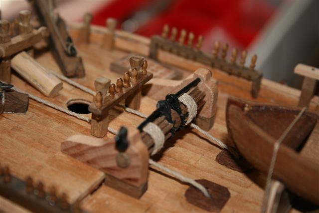

Rieccomi ho finito le cavigliere alla base degli alberi e montato l'albero maestro
e la lanterna a poppa . Ho dovuto rivedere la costruzione della mini coffa sugli alberi pirncipali perche come descritti in istru nn ce stato verso per me di realizzare una roba decente alla vista . Probabilmente le mie sono leggermente fuori scala e nn rispecchieranno la realta' d'epoca ma di meglio nn sono riuscito ( v. ultima foto ) . Almeno sono carine alla vista e spero che col cordame si nascondano un po ( ne dubito fortemente ! )
Domande :
ho fatto una cavolata a montare tutto l'albero gia completo ?
Era forse meglio fare un piano alla volta ?
quando saranno pronti tutti come si procede solitamente ?
Io pensavo di tirare tutte le funi che legano centralmente un albero all'altro fino al bompresso poi quelle che dai pennoni e dagli alberi vanno giu alla cavigliere e per ultime le sartie .......è corretto ?
Grazie stefano

un ordine logico di montaggio potrebbe essere:
- sartie
- stragli
- briglia del bompresso
- griselle
- paterazzi e paterazzetti
- drizze
- amantigli
- bracci
(questi ultimi tre elementi, da mettersi in opera montandoli prima a centro nave e in basso, poi in alto, infine a poppa e prua sempre procedendo dal basso verso l'alto)
- manovre delle vele [se le monti] (da mettersi in opera prima a centro nave e in basso, poi in alto, infine a poppa e prua sempre procedendo dal basso verso l'alto)
Trink
Vecchio 03-12-09, 07:16 PM   #51
L'avatar di gpone
Registrato dal: Jan 2008
residenza: PARMA
Messaggi: 191
gpone è un newbie...
Grazie trink .....vado a leggermi tutti i termini che hai messo cosi so cosa devo fare per ora è arabo
Per il resto come ti pare ?
gpone non è in linea   Rispondi quotando
Vecchio 03-12-09, 08:00 PM   #52
L'avatar di trinchetto
Messaggi: 7,853
- sartie: vanno dai colombieri (= innesti superiori degli alberi) alle bigotte, sono i tiranti laterali degli alberi
- stragli: vanno dai colombieri ai piedi degli alberi o al bompresso, sono i tiranti anteriori degli alberi
- briglia del bompresso: lega l'albero di bompresso (= quello quasi orizzontale, che sta davanti alla nave) alla estremità anteriore della nave
- griselle: sono le scalette laterali, e si annodano alle sartie
- paterazzi e paterazzetti: sono di fatto sartie più lunghe e sottili, che si affiancano alle sartie vere e proprie
- drizze: sono le cime che, tesate, sollevano i pennoni (= gli alberi orizzontali o inclinati che portano le vele)
- amantigli: sono le cime che, tesate, determinano l'inclinazione dei pennoni rispetto alla linea del ponte
- bracci: sono le cime che, tesate, determinano l'inclinazione dei pennoni rispetto alla linea di simmetria del ponte
Il tuo lavoro, mi pare venuto bene. Alcuni fili, a rigore, andrebbero scuri dal momento che si riferiscono amanovre fisse... ma vedo che hai scelto di fare tutto con le cime al colore naturale. Manovra fissa è la cima destinata a rimanere appunto "fissa" una volta collocata (es: stragli, sartie, ...) mentre "corrente" è quella che, durante il funzionamento deve muoversi (es: amantigli, drizze....)
Attenzione ai bozzelli: ricorda che erano carrucole .... dunque il filo che ci deve correre dentro, simulando una cima, deve anche passarci sopra. In altri termini: il filo non gira dal lato dove è accostato il forellino, ma dal lato dove il foro è più distante....
Trink

per farla piu chiara ....ho messo dei bozzelli a rovescio ?
ho fatto gia delle manovre fisse che andavano nere a parte i le 6 a rombo sul bompresso ?
Vecchio 03-12-09, 11:06 PM   #54
Messaggi: 7,853
Si, qualche bozzello è a rovescio. Ma niente preoccupazioni, perchè mettendo gli altri correttamente, questi non si noteranno.
Sono scure anche le cimette dei bracci e le stroppature. Bene hai fatto la drizza chiara.
Metto tua foto con indicazioni.
trink

@gpone: io di solito faccio scuri anche gli stroppi (=legature) dei bozzelli sul pennone. Ma non ho trovato indicazioni esatte in tal senso, dunque vedi tu. Per colorare ciò che hai già messo in opera, prendi del mordente e bgnaci la punta di un pennellino; poi appoggia appena appena la punta del pennellino alla cimetta e vedrai diventarla nera in un battibaleno.... fai l'operazione con delicatezza e dopo aver appoggiato la punta del pennello toglila immediatamente, altrimenti "scarichi" troppo colore (la cimetta continuebbe a "bere"....).
Per le manovre sul bompresso, posta un paio di foto d'insieme (vista superiore e vista laterale) perchè l'essere "a rombo" non necessariamente le identifica come fisse o correnti.
