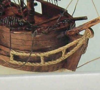

a mio parere dovresti lavorare più sulle mancanze a livello MACRO che presentano i kit mamoli del beagle (inoltre gli unici in commercio) come a prua oltre che le serpi i vari rinforzi... o le murate con i cannoni non aperte ma con i con i dovuti sabordi e sportelli..

Per poter trasformare la Beagle dalla versione originale a quella dopo le modifiche ci sono vari cambiamenti da apportare. Alcune sono già state citate: le serpie, i rinforzi, la murata e gli sportelli. Inoltre ci sarebbero le scialuppe, ma bisogna vedere se ne trovo di adatte a quella scala. E inoltre dovrei approfondire un pò di più il discorso alberi, però prima aspetto ad arrivare a quel punto poi si vedrà. Nel mezzo tanti piccoli particolari e aggiustamenti. Vedremo, mi sono volutamente lasciato ampi spazi di manovra in maniera tale da decidere di volta in volta, e sopratutto facendo i conti con ciò che mi piacerebbe realizzare e ciò che realmente riesco a realizzare. Nel frattempo nel post presentazioni mi hanno già fatto notare il mio primo grave, quasi fatale, errore!!! Ovvero i listelli usati per il ponte non sono in scala con il veliero. Devo ammettere che mi aspettavo che sarebbero saltati fuori errori di questo tipo e per questo motivo cercavo di essere il più preciso e puntiglioso che potessi. Purtroppo la mia inesperienza non mi ha fatto vedere l'unica, spero, cosa che mi sarebbe dovuta balzare agli occhi subito. Bè mettiamola così: è tutta esperienza che mi servirà nei prossimi modelli.

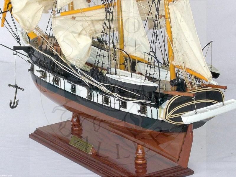

Per caso il modello di cui tu parli e questo della foto?? E' splendido, se io riuscissi ad avvicinarmi a questo livello mi sentirei un grande!! Anche se non mi piace molto la colorazione, ma semplicemente per un fatto di gusti non per un motivo tecnico, però è veramente straordinaria. Quando ho visto queste foto, leggendo il wip di Drakkar, mi sono reso conto di quanto si bello quel veliero. Per la Beagle seguirò i vostri consigli e mi concentrerò più su sull'esercizio in se e meno sull'aspetto esteriore. Però voglio comunque inserirci il fasciame, giusto per avere un'idea di cosa mi aspetta. Di certo se con la Adventure mi date lo stesso supporto che mi state dando adesso, quel modello verrà sicuramente al meglio delle mie possibilità. Grazie a tutti.
