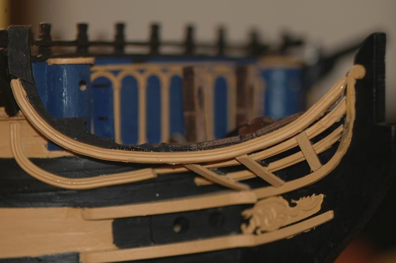

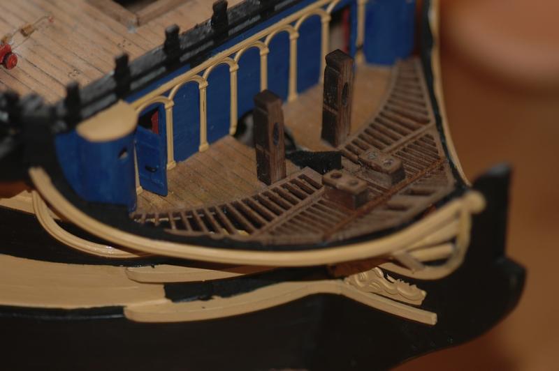

ecco le altre foto erano troppo grandi e non me le caricava
Amati Vanguard 1:72-dsc_3905.jpg   Amati Vanguard 1:72-dsc_3906.jpg   Amati Vanguard 1:72-dsc_3908.jpg
Amati Vanguard 1:72-dsc_3909.jpg   Amati Vanguard 1:72-dsc_3911.jpg

Ottimo! Ci sono solo un paio di ritocchi da dare, su una serpe di prua e sui parabordi

si hai ragine e che montavano cosi pero per logica hai ragione ora ci rimetto mano

ecco fatto smontato e rimontato a filo col pomte grazie della dritta
Amati Vanguard 1:72-dsc_0216_lzn.jpg

Perfetto!

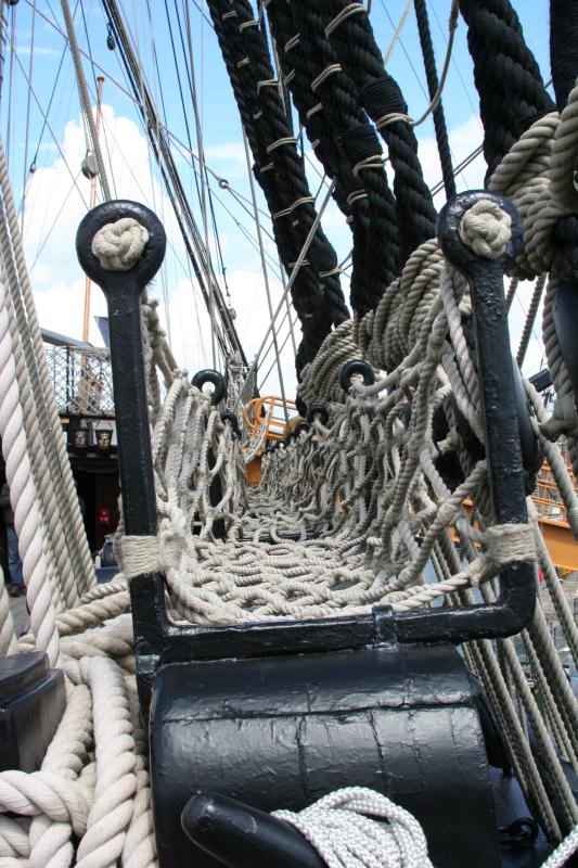

ok cerco il tulle e magari lo immergo nel te cosi ingiallisce domanda rete all'interno o all'esterno dei bracci a u delle balaustre ?

ciao non penso che assorba il colore e' sintetico.o si trova nel colore giusto oppure usare un colore fine .ti posto 2 foto che sono del victory nel modello e' rappresentata di colore nero, nella realta' naturale
Amati Vanguard 1:72-5_b.jpg   Amati Vanguard 1:72-cassero-battagliola.jpg

mi spiegate una cosa, ma a cosa serviva quella rete? Perche era fatta doppia?

Salve a tutti, potrei sbagliarmi ma da quello che mi ricordo la doppia rete serviva a contenere le brande dei marinai che erano usate come protezione dal fuoco di fucileria nemico

Ricordo di aver letto qualcosa riguardo la loro funzione in battaglia ma non ricordavo di preciso la funzione. E in che modo proteggevano dal fuoco di fucileria?

Nel '700 e nei primi anni dell' '800 i fucili non erano molto potenti ( pensa che in battaglia certe volte erano bloccati dalle divise dei soldati) quindi i proiettili non riuscivano a trapassare le brande che formavano una sorta di trincea. Ben riparati dietro queste protezioni i marinai ed i fanti di marina potevano sparare in relativa sicurezza
