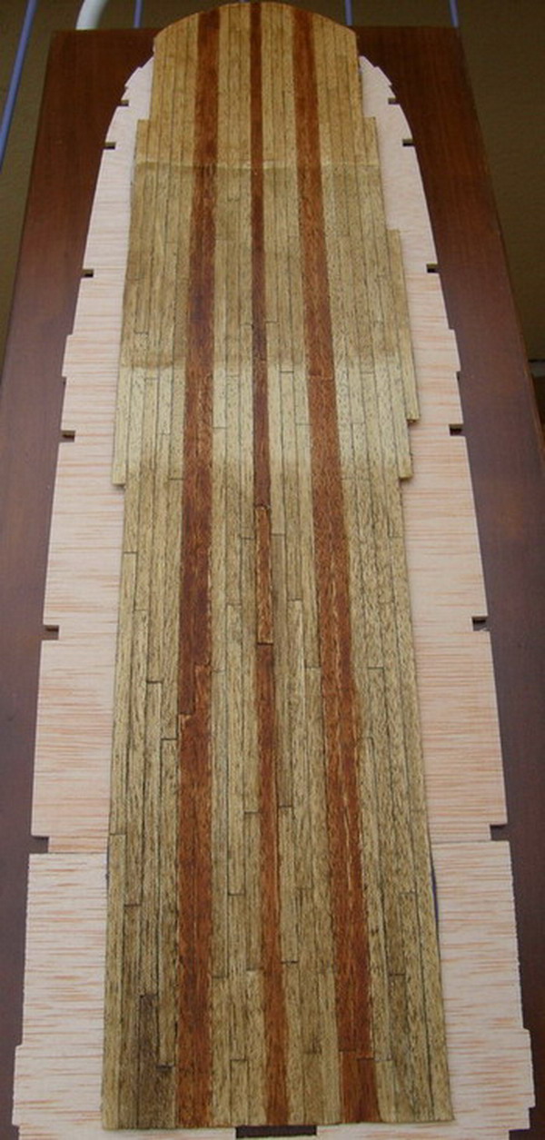

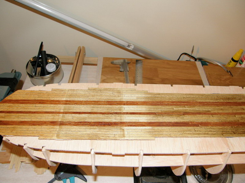

un saluto a tutti, eccomi di nuovo qui con alcune prove riguardo il rivestimento dei ponti.
ho fatto alcune prove lavorando con olio di giudea, mordente e turapori, devo dire che nessuna mi soddisfa ancora in pieno, non riesco a dare un effetto caldo e a evidenziare lo spessore del tavolato che noto in alcuni ponti di modelli su altre navi, ho provato a movimentare il ponte inserendo i Master plank, ma devo dire che non si notano molto, quindi non sò se il gioco vale la candela.
il passo mi sembra buono 9,2cm con una ogni 4, e per ora il risultato migliore mi sembra quello dell'invecchiamento con olio di giudea diluito e poi trattato con turapori.
sempre in attesa di vostri commenti un saluto.
gianni
