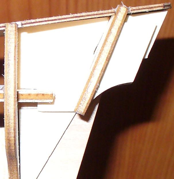

ecco!!

mmmmmmm....da quel che si vede rispetto al piano costruttivo che hai postato a pag 1 sembra che l'ordinata di poppa sia scesa di circa 5mm... non hai mica limato troppo l'incastro??
Se guardi il piano, la parte inferiore dell'ordinata dovrebbe fermarsi in corrispondenza dell' inizio della linea curva.... e superiormente dovrebbe sporgere dal ponte di circa 5-6 mm.... controlla bene.... ed eventualmente attacca uno spessore nell'incastro per riportare l'ordinata nella posizione corretta...
Poi se fai una foto globale del modello di profilo e dall' alto sarebbe più semplice valutare meglio le linee complessive dello scafo....

ecco

Visto che dal titolo che hai messo non si capisce potresti dire che nave è???
Mettilo nel titolo che per lo meno chi entra nel tuo wip sa cosa stai costruendo....
cmq non so.... la seconda ordinata adesso mi sembra che sia posizionata correttamente, ma la prima mi continua a sembrare che sia calata troppo rispetto ai piani. Verifica dai piani quanto deve sporgere superiormente dalla chiglia e controlla di quanto a te invece sporge.....

predefinito Pezzi sbagliati
Arrivo tardi, ma avendo lo stesso problema (sto per aprire un w.i.p.) ho trovato un post sul sito della Mantua, (http://www.mantuamodelhelp.com/Artic...ArticleId=1126)si tratta di un errore costruttivo:
codice HTML:
Abbiamo scoperto che esiste una  inesattezza nell'ordinata n. 8 e nel particolare n. 10 è quindi  necessario rimuovere le parti indicate nei 2 disegni, come segue:
- Ordinata n. 8 abbassare di 5 mm l'incastro centrale.
- Rimuovere 4 mm sul gradino già esistente dei 2 particolare n. 10.
Ci scusiamo per l'errore facilmente risolvibile.
Saluti.
