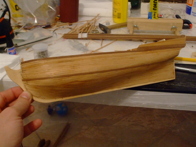

Foto del primo fasciame terminato!

ciao ragazzi, ecco alcune foto dell'inizio del sel secondo fasciame.
Volevo un consiglio, ho messo il primo listello partendo dal secondo incintone, ma provandoci a mettere il secondo listello vicino ho avuto un po' di difficolta', perche' pare che facesse delle gobbette.
quando si incollano i listelli del secondo fasciame bisogna piegarli prima, come si fa per il primo, oppure basta mantenerli con un po' di nastro?
Ho misurato la lunghezza di tutto lo scafo, che e' di 38 cm, la scala del modello e' di 1:47 quindi e' come se lo scafo fosse formato da tavole lunghe 18 metri in realta, quindi vi chiedo se e' il caso di tagliarli per simulare un tavolato reale?
per il secondo fasciame si procede come per il primo, cioe si rastrema, e si fa il calcolo dei listelli che ci vanno sull'ordinata maestra per poi divederli per l'ordinata piu piccola?
Scusate le troppe domande ma non vorrei sbagliare come ho fatto all'inizio!

Vecchio 02-03-09, 09:53 PM   #42
L'avatar di trinchetto
Messaggi: 7,862
Le gobbette non devono esserci. Se ci sono: o il listello già posato non corre dritto, o non è ben pareggiata la superficie dello scafo.
I listelli del secondo fasciame vanno piegati, anche meglio di quelli del primo. perchè col prim o ti puoi aiutare coi chiodi, col secondo è meglio di no.
tavole di 18 metri non esistevano. Tagliarle va bene, ma con criterio. Le giunzioni devono sempre essere su una ordinata e devono essere sfalsate tra loro in rapporto 1-4: le giunzioni che si trovano sulla stessa ordinata devono essere distanziate da almeno 3 corsi di fasciame integri. Come primo modello, forse ti conviene simulare le giunzioni con incisioni da fare a posa ultimata.
Si, si rastrema, e con più cura che col primo fasciame.
Per il fasciame che hai posato, controlla bene la posizione dell'incintone, rilevandola dai piani costruttivi.... mi sembra corra un po' troppo basso, ma potrebbe essere solo un effetto ottico della foto.
A poppa, in corrispondenza della parte alta (cassero) volendo fare un bel lavoro, i listelli del secondo fasciame non dovrebbero interrompersi "a spigolo" (cosa che ti accadrà col prossimo che metti), ma essere a loro volta rastremati. in modo che tanti ne hai "in coda" quanti ne hai "in testa".
Dai anche una controllata che dove il primo fasciame si appoggia alla ruota di prua non ci siano gradinature, ma un bel profilo rotondo
ciao Ale

ciao, la superfice dello scafo e uniforme, mi si formavano delle gobbette perche provavo a metterci il pezzo seguendo la linea del listello gia' messo e senza rastremare.
Per rastremare come procedo, cioe' mi spiego meglio : per il primo fasciame sono partito a listellare dalla parte piu' alta dell'ordinata maestra a scendere e la dove il listello voleva la sua piega naturale non ho fatto altro che dargliela e tagliare la parte in eccesso, adesso per il sec. fasciame ho iniziato dal secondo incintone con un listello intero, quindi non rastremato, come faccio a sapere se anche questo gia' messo non doveva essere rastremato? Mi conviene continuare dall'alto a scendere, visto che ho messo un primo listello anche li' per portare il bordo finito?
Per la parte alta della poppa, ho fatto come mi ha consigliato trinchetto ed e' andata molto meglio, ho evitato cosi di fare quegli odioso pezzettini a punta, anche se qualcono ho dovuto farlo per forza
emy non è in linea   Rispondi quotando
Messaggi: 7,862
Gli incintoni non si rastremano. Così come non si rastremano i listelli a salire, fino al capodibanda. E di solito non si rastremano neppure i primi due-tre a scendere (a meno che, ovviamente, non ci sia un restringimento tale da dover intervenire anche su quei due-tre).
Come primo modello si, ti conviene scendere coi listelli. Quando avrai un po' più di pratica, magari potrai tentare di metterne uno a scendere ed uno a salire fino a chiudere la listellatura a metà nave.
Ciao Ale
