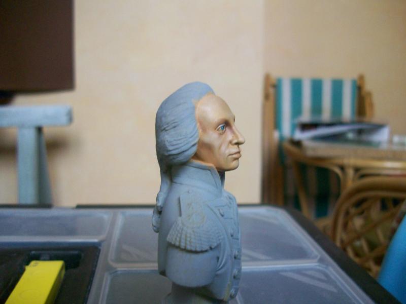

Aprendo questa discussione,so bene di non trovarmi a "tema",ma sempre di Navale si tratta,anche se non di navale inteso come Velieri,ma come personaggi.
Lord Nelson!!
Il pezzo in questione,è un busto di Amati...scala 1:10 in resina da dipingere.
Ora qualcuno di voi sa già che oltre a cimentarmi con Velieri e Navi,mi diverto anche a dipingere Figurini.
Questo è il Progress del lavoro che sto eseguendo.Per qualsiasi domanda riguardanti tecniche di lavorazione o considerazioni varie,...sono qui.

Una volta eseguita la pittura del'incarnato (viso) ho cominciato a dipingere il colore base del'uniforme.......Nero Britannico.
PS:Scusate per la qualità delle immagini,ma si è bruciato il faretto a luce zenitale,e ho dovuto arrangiare con luci di "fortuna" (Fredde).

Per realizzare il colore del incarnato (Pelle) uso una tecnica "mista" Acrilico-Oli.
Mi spiego meglio:
Dopo dato dato una mano di Primer Spry (quello grigio per intenderci),faccio una mescola di Acrilici (diluibili ad Acqua) con questa serie: Terra di Marte (Marrone rossastro)+ Ocra+ Bianco.
Mescolando nelle giuste proporzioni i 3 colori,si ottiene una tonalità di colore che simula il color carne....lo puoi vedere nelle prime 3 foto nel primo Post..quelle con il viso senza Iride del occhio dipinta.
Una volta asciutta la base 5/10 minuti,passo a crearmi la mescola color carne con i colori ad Olio.
Base:Identici colori di quelli Acrilici,quindi Terra di Marte+ Ocra+ Bianco.
Una volta data la Base,si passa a creare le ombre scurendo la Base (il procedimento di "sfumatura" del colore va fatto in più passaggi scurendo ogni passaggio sempre di più)
Una volta fatte le ombre passiamo a dare le Lumeggiature cioè evidenziare le zone di luce (In questo caso si sceglie una luce zenitale...cioè proveniente dal'alto)
Per le Lumeggiature,basta schiarire il colore di Base con aggiunta di Ocra o di Giallo di Cadmio.Anche questo procedimento va fatto gradualmente,cioè in più passaggi.....il tempo di lavorazione effettivamente è abbastanza lungo...circa 2/3 ore...per ottenere il risultato che si vede nelle immagini.

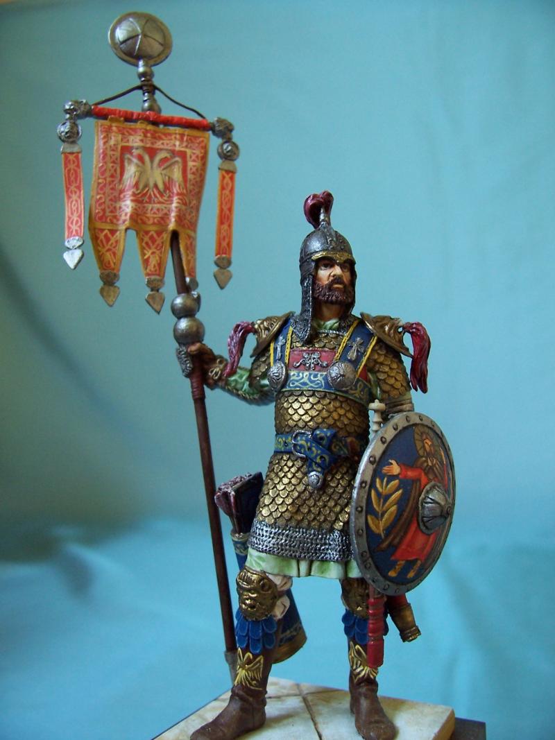

Posto un immagine di un figurino storico in 75 mm finito in 2 giorni.
Ciao Rocco
