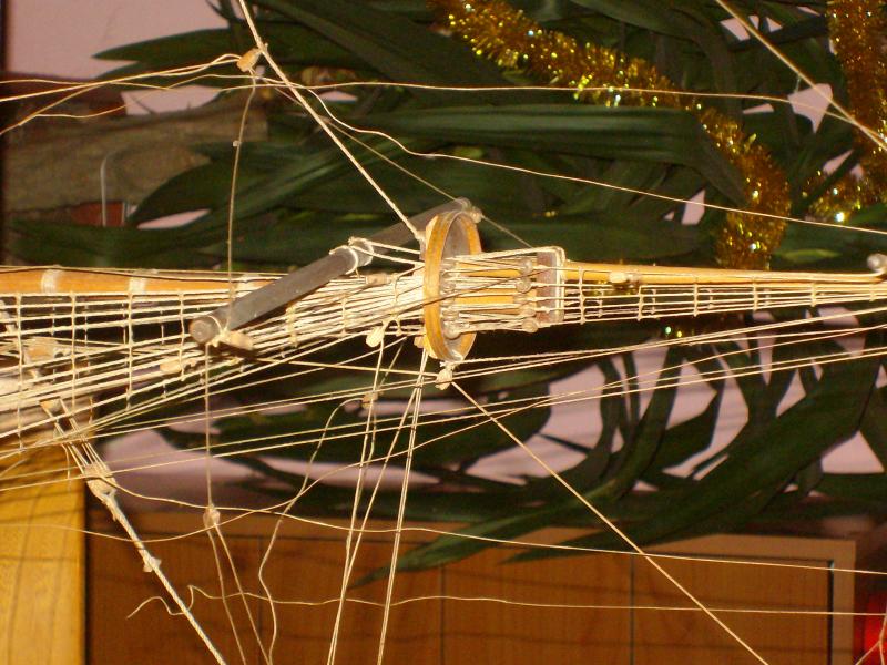

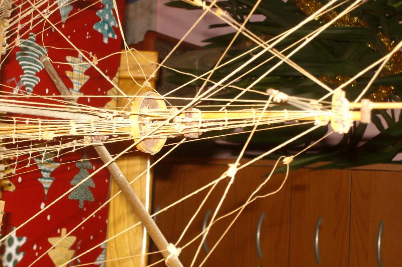

Come promesso allego nuove foto dopo la prima mano di pulizia.

hm... c'è un po' da lavorare! Soprattutto sulle sovrastrutture e sulle manovre ma non è certo da caminetto! Lo scafo mi sembre ben realizzato. Dipende poi da quanto vuoi modificare quello che c'è. Pietro Cristini scrive nel suo sito che è più facile fare ex novo che restaurare. Ma nel tuo caso mi sembra che per quanto tu proceda a ritroso, cioè a smotare, non c'è bisogno che tu vada oltre lo scafo. Forse, ma non si vede bene dalle foto, l'alberatura pottebbe essere semplicemente spolverata (anche se i pennoni sembrano non essere ratremati)
Non so se hai i disegni ma su quel tipo di nave non c'era la ruota del timone, questa è una licenza poetica del modellista che l'ha costruita. E poi, visto che le manovre sono da rifare, tieni presente che quelle fisse dovrebbero essere di colore nero, il che movimenta un po' anche il tutto che ora, almeno dalle foto, ha un colore uniforme tutto sul chiaro.

L'alberatura e' divisa in due colori:quelle dritte sono color legno, quelle traverse marroni. Scusate il mio modo di esprimermi ma non conoscendo ancora il gergo esatto...
Quindi secondo te debbo togliere le corde liberando il ponte rifacendo il tutto da nuovo? X il timone l'ho trovato nei vari pezzi sparsi nello scafo.
I disegni li ho presi nel negozio sotto casa, di amici ex vvf, come ero io prima.
Eventualmente puoi postarmi qualche foto delle tue dove si vedono il come si lega di nuovo il cordame?

l'alberatura "dritta" sono gli alberi, appunto, quella orizzontale i pennoni. E' giusto che i pennoni siano scuri (anzi la parte finale, la punta per intenderci, era rossa sulle navi da guerra). Aspetta pareri di gente più esperta di me, ma io, per qullo che vedo, smonterei l'attrezzatura (cordami vari) e la rifarei. Smontata l'attrezzatura hai anche un più facile accesso al ponte per riparare le sovrastrutture. Trovi su internet schemi di come passare le manovre (sempre i cordami), oppure il libro del Curti. In tutti i velieri erano all'incirca uguali. Se hai già preso i disegni allora dovresti avere gli stessi che ho io: tre grandi tavole e un fascicoletto.

farei anch'io cosi! Le manovre le smonterei tutte per poter sistemare al meglio il ponte e gli alberi e poi le rifarei da nuovo.

Ho tre tavole e un fascicolo con la descrizione.
Ho un po' di timore a staccare le manovre, ma se comincio a fermarmi su cose cosi', non me la cavo. Prima faccio foto e poi taglio. Anche xche' ci sono talmente tanti pezzi sparsi che ho recuperato, non sapendo la loro ubicazione, e non avendo foto o disegni, andrei alla cieca.

i pezzi sparsi fotografali e postali. La maggior parte sono costruiti seguendo i disegni ma ovviamente una volta terminati hanno una forma diversa da quaela dei pezzi di partenza dei disegni. Se cominci a smontare devi essere sicuro di procedere ma non devi aver timore: nel manualetto ci sono le istruzioni per rifare le manovre. Devi solo procurarti i fili della misura giusta (per misura intendo sezione)
