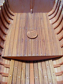

Però Armà...1 Centesimo!....te sei sprecato!

Salve a tutti,
ecco un piccolo aggiornamento avanzamento lavori della lancia, riguardante il tavolato di poppa, sopra il quale andranno costruiti i cassoni.
Un saluto a tutti

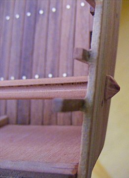

I lavori continuano ed ecco un altro piccolo aggiornamento della lancia armata.
Le foto riguardano la realizzazione delle due traverse di prua e di poppa, con le rispettive “punte” che fuoriescono dallo scafo. Queste traverse servivano per l’alaggio della lancia e durante le fasi di manovra delle ancore.
Di seguito i serra dormiente realizzati con tutti gli intacchi pronti ad ospitare i banchi dei rematori ed anch’essi con l’elemento decorativo di modanatura a toro come le traverse.
I serra dormienti andranno completati con una chiodatura contro gli scalmi.
Un saluto a tutti.

è un effetto del mio pc oppure hai trattato un po' il legno? Lavoro splendido
