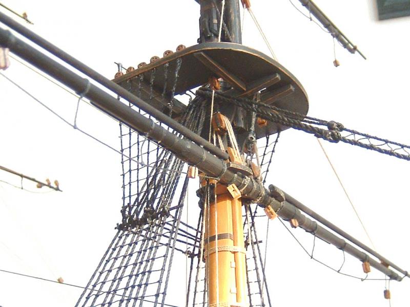

betelgeuse1900 27-11-08 07:04 PM
6 allegato(i)
grazie boyz!!!!!
troppo gentili dai... le griselle mi son venute bene si, sono contento. Mi piace anche farle; non mi annoia.
Oggi, alla luce del sole, ho fatto altre foto che sono meglio di quelle di ieri fatte col flash.... eccole:
particolare del colombiere di maestra dove si nota l'incappellaggio delle sartie, dello straglio e controstraglio, il dormiente del paranco di drizza
Allegato 35650
qui le drizze, il sospensore e la pazienza sotto coperta dove sono legate le drizze
Allegato 35651Allegato 35652Allegato 35653
vista da tribordo delle sartie di maestra con il suo trilinaggio
Allegato 35654
e qui la pazienza con le matasse di corda che non mi vengono tanto bene :(
Allegato 35655
