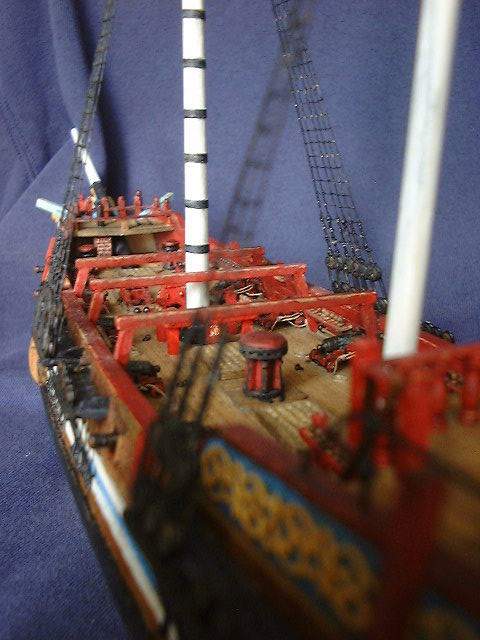

in quest'altra immagine si vede l'argano dopo che l'ho sostituito con uno da me costruito, con le linee tipiche della sua epoca. Anche i due piccoli argani a prua hanno subito lo stesso trattamento.
