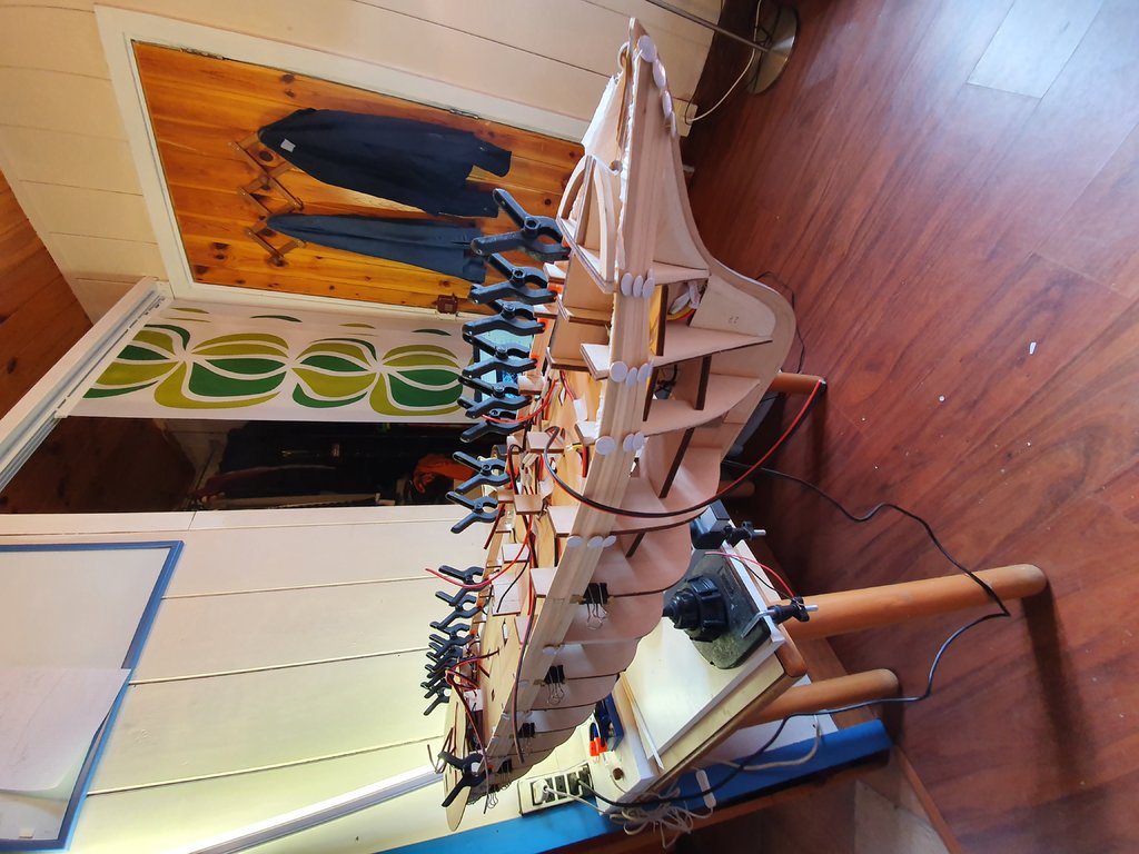

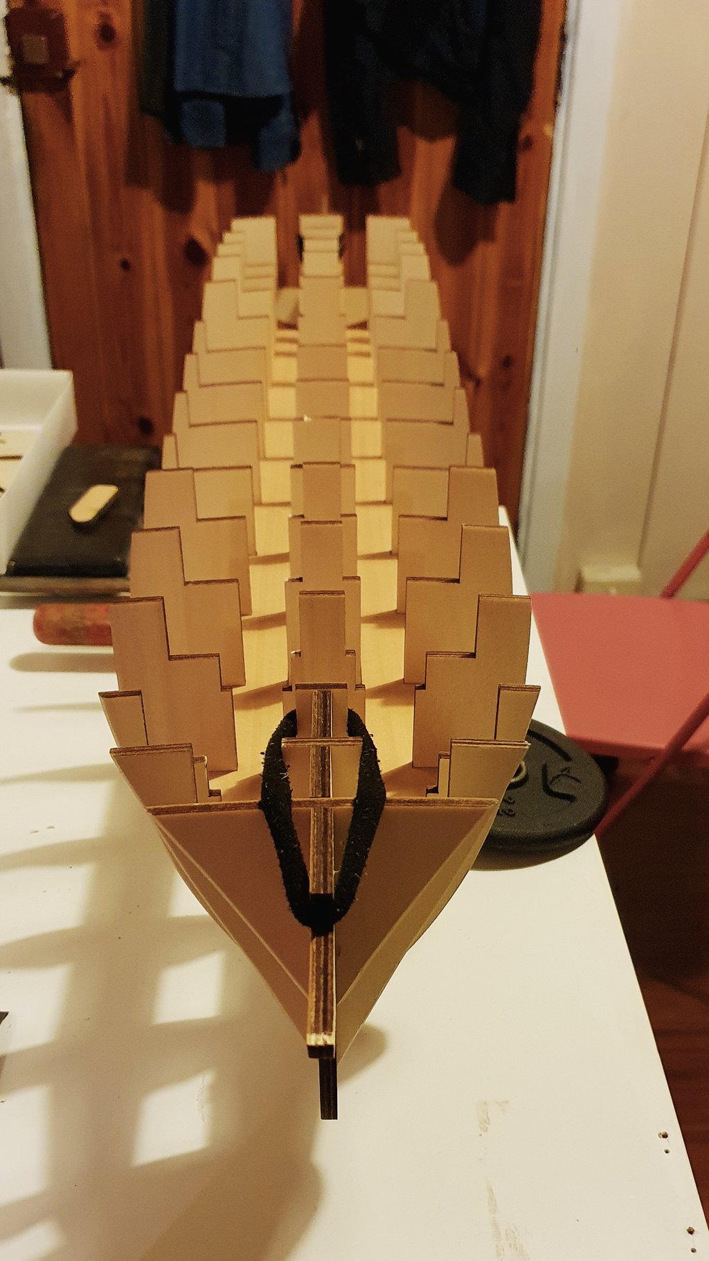

Salve a tutti, ripropongo questo fantastico modello, in realta' il mio primo in assoluto, apro il topic a scafo gia ultimato, magari per qualcuno esperto la fase iniziale potrebbe risultare un po monotona , ad ogni modo cerchero di postare una sequenza del lavoro fatto.

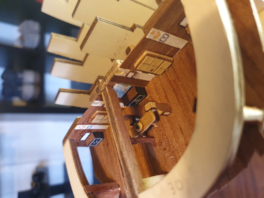

Aggiungo qualche altro avanzamento dello scafo, una bella bella rogna direi però per fortuna ci sono grandi artisti su questo forum dai quali si possono attingere tecniche e idee , direi che il mio primo dilemma escludendo le difficoltà del caso è stato quello di procedere con il completamento del kit o di usare molto poco di del kit per replicare qualcosa di realistico , anche se poi alla fine ognuno mette la sua impronta e interpretazione personale.

Che tecnica hai usato per simulare il calafataggio tra le tavole?

Grazie, ho preso spunto da un altro modellista che ha fatto un lavoro pazzesco e ho voluto subito provare, la tecnica è quella di incollare i listelli di taglio su di un cartoncino nero e poi rifilato perimetralmente con bisturi o lama rasoio, ti allego una foto ,resa bella ma veramente veramente lungo come lavoro.

per il tipo di luci ho usato led da 3mm a 12 volt a luce calda per lo scafo e le sovrastrutture mentre a luce fredda per le aree dei ponti, una scelta puramente imitativa della nave.
L'impianto è tutto in parallelo, non conviene buttare al vento un intero lavoro per un led bruciato, ogni led ha la sua resistenza e a lavoro ultimato inseriro potenziometro per regolare l'intensita e al massimo si potrebbero inserire dei relè in caso di corto circuito ma vedrò piu avanti. Tra qualche giorno aggiungo qualche foto in piu dello scafo ultimato con le luci accese, magari ti puo essere di aiuto.
