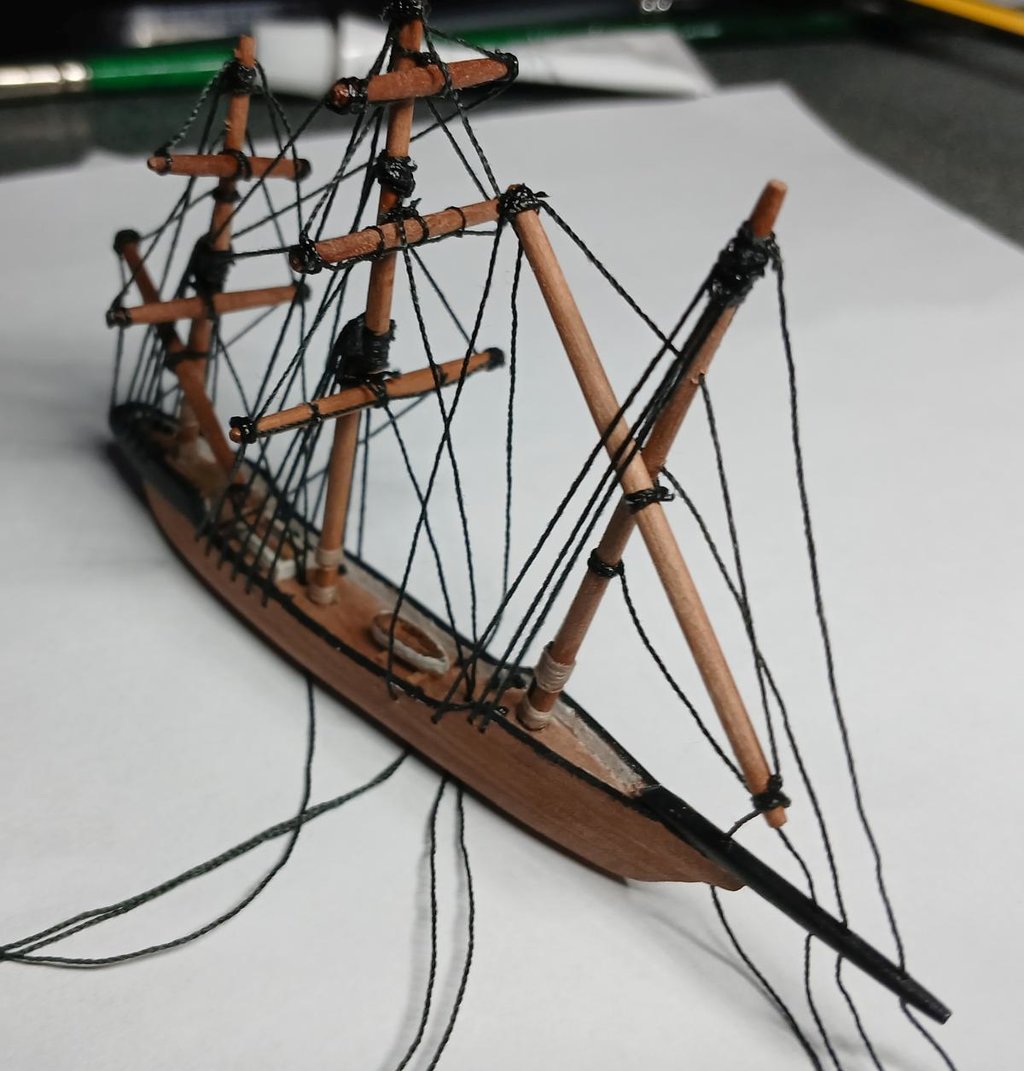

Lo apro..non lo apro...alla fine ho deciso di aprirlo anche se è un lavoro veloce e, soprattutto, di esito incerto
Da anni ho un piccolo manuale per realizzare navi in bottiglia e mi sono sempre ripromesso di provare.
Ho quindi inizato con un modellino di sciabecco, lunghezza dello scafo 98 mm + il bompresso.
Ottenuto da un pezzetto di pero, di pero anche gli aberi ed i pennoni.
L' autore del manuale utilizzava fiammiferi per alberi e pennoni, chissà, forse dalle sue parti facevano i fiammiferi con legno di qualità eccellente! Già con il pero, che è un legno eccezionale come compattezza e lavorabilità, non è semplice realizzare pezzi piccolissimi...
Il risultato si può senz' altro migliorare, i pennoni sono un po' grossi, ma lo scopo era di provare tutti i passaggi, compreso l' "imbottigliamento" che mi terrorizza un po'...

Sto facendo qualche prova: una di pitturazione del "mare" dove verrà adagiata la nave nella bottigia, l' altra riguarda l' "adesione" del modellino allo stucco.
Dimenticavo : si usa stucco da vetraio per formare la base, va introdotto nella bottiglia e steso, poi verniciato.
Nel manuale dice di aspettare almeno una settimana ad introdurre il modello dopo avere preparato lo stucco.
Non ho ben capito perchè, comunque lo stucco secca mooolto lentamente, quando si introduce il modello e lo si posa deve rimanere ben attaccato. Prima provo con un' altra bottiglia ed un pezzetto di legno, vediamo cosa succede...

La prova di incollaggio della nave sullo stucco non è andata bene: sembra che il legno non abbia molta voglia di fissarsi allo stucco, non solo dentro la ottiglia ma in generale, anche premendo bene.
Naturalmente ho provato con un pezzetto di legno qualsiasi...
Nel manuale non c'erano particolari indicazoini in merito...magari lo stucco è diverso o chissà.
Bisogna che studi qualcosa.

Intanto lo sciabecco può dirsi terminato, in attesa dell' imbottigliamento...

Forse ho trovato la soluzione: lo stucco meglio non farlo seccare, poi per renderlo ulteriormente "appiccicoso" funziona bene una spalmatina di olio di lino crudo, che dovrebbe poi essere, oltre all' argilla, il componente dello stucco da vetri. Vedo che in questo modo il legno si appiccica bene, dovrebbe andare.

Ci siamo, il momento è arrivato...
Tagliati gli alberi e ripiegato il tutto, così si presentava lo sciabecco...
alberto58 non è in linea   Rispondi quotando
Vecchio 23-08-24, 10:17 PM   #11
Registrato dal: Mar 2021
residenza: Imola
Messaggi: 477
alberto58 è un newbie...
Ma alla fine è andata!!
Pur con attimi di panico, è entrato nella bottiglia e sembra voglia rimanerci.
Steso lo stucco e dipinto, ho messo una maschera di plastica perchè non si seccasse nella parte in corrispondenza con lo scafo.
Dopo un paio di giorni, seccata la tempera, ho tolto la maschera e steso un poco di olio di lino per ammorbidire ulteriormente.
L' adesione sembra buona, il sistema dei fili funziona e, per essere il primo tentativo, non mi lamento.
Se non altro ho messo a punto i vari problemi e gli errori fatti.
Adesso un bel riposone fino che lo stucco non sarà ben secco, poi gli ultimi ritocchi ed il tappo!
