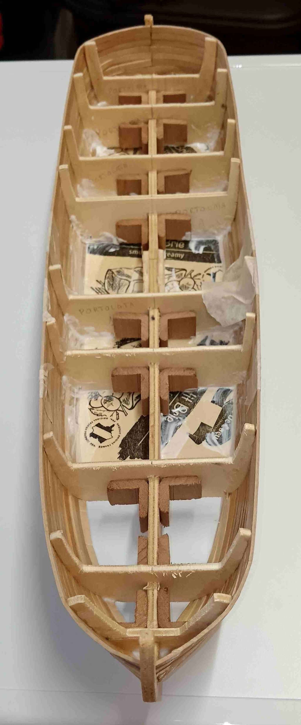

Il fondo del modello , visto dall'interno ..... recuperato dalle confezioni di brie !!!

Della serie che non si butta via niente.. Darei un'occhiata al lato sinistro, mi sembra ci sia qualche svergolatura

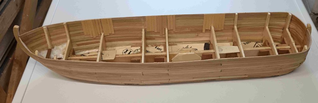

Da qualche tempo colloco un fasciame verticale all'interno dello scafo per irrobustirlo , in seguito verrà coperto da altri listelli orizzontali ......

la posa del ponte , anche in questo caso uso legno recuperato dalle confezioni di formaggio brie che rivestirò in seguito ....
