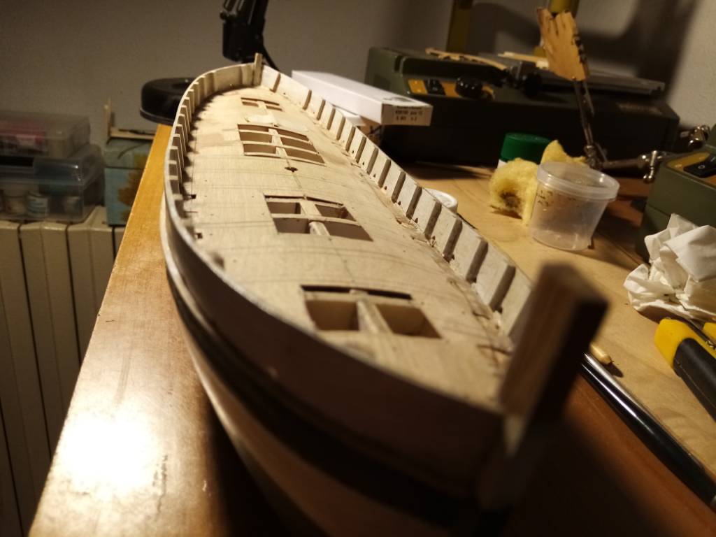

Provo ancora... Allegato 437318Bilancella ligure-img_20240707_194335.jpgAllegato 437319

E ancora.. Bilancella ligure-img_20240707_194322.jpgBilancella ligure-img_20240701_200648.jpgAllegato 437322Allegato 437321

Forse qualche altra..non ho capito perché non mi ha caricato prima tutte le foto, grazie Rob, questo é un modellino sul quale vorrei fare qualche esperimento, vedremo.. Allegato 437325Bilancella ligure-img_20240701_200546.jpg

Qualcuna ancora salta ma Rob ha ragione: proprio buono! Quegli spazi lasciati sotto gli scalmi lasciano presagire altre cose molto belle!!!.
Vedo che hai tracciato le "linee dei bagli", da una murata all'altra, proprio in corrispondenza degli scalmi..ottimo! Suppongo le linee ti serviranno per la successiva chiodatura del tavolame di coperta. Se è così vorrei fare un'osservazione, se permetti: il telaio del boccaporto 1 lo allungherei longitudinalmente fin quasi a ridosso dei bagli, per consentire la chiodatura perimetrale delle tavole proprio attorno al telaio..viceversa il telaio del boccaporto 2 lo accorcerei un poco, sempre longitudinalmente, allontanandolo almeno dello spessore del telaio, dai suoi bagli a prora ed a poppavia, per l'identico motivo di sopra. Spero di essermi spiegato e, soprattutto, che la mia opinione ti sia d'ausilio.
Ti mando una foto per la "chiodatura sui bagli in prossimità dei boccaporti" per come la vedo io..se non ti convince cancella tutto e vai avanti! Bilancella ligure-img_20240712_192314.jpgBilancella ligure-img_20240712_191826.jpg

Ciao Franco, hai visto bene, gli scalmi li ho posizionati prima in quanto volevo colorarli liberamente senza il trincarino, già pronto, che inserirò successivamente. Riguardo la chiodatura del ponte penso di farla come da te consigliato provando anche la tecnica di Pino, foro e stucco. Vedremo in seguito, anche perché questo caldo non aiuta

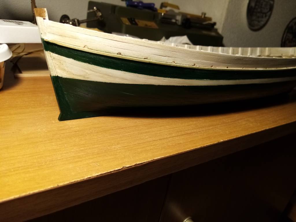

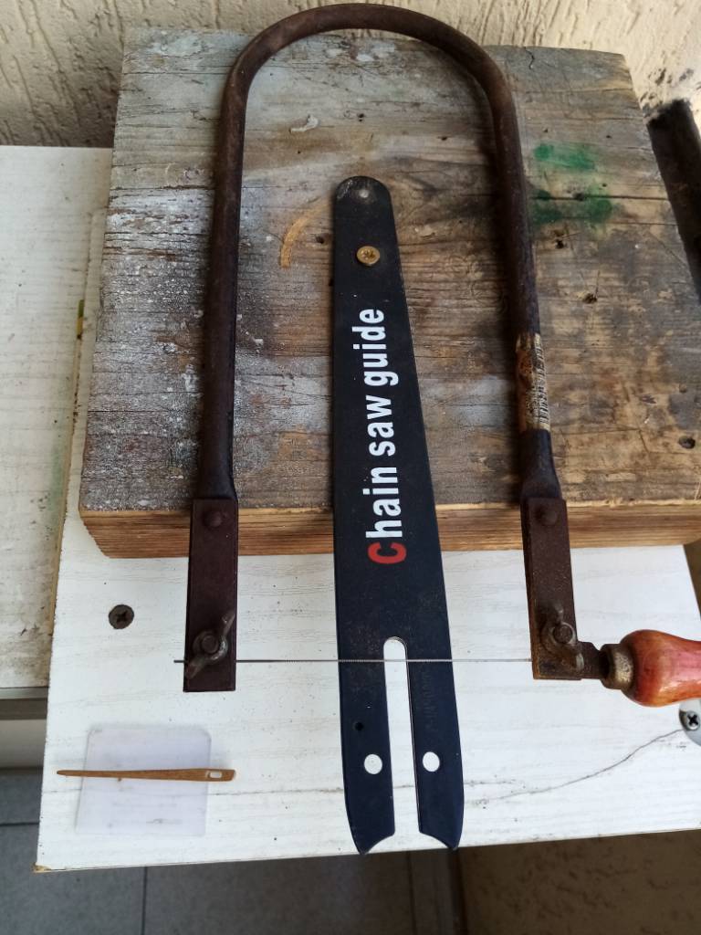

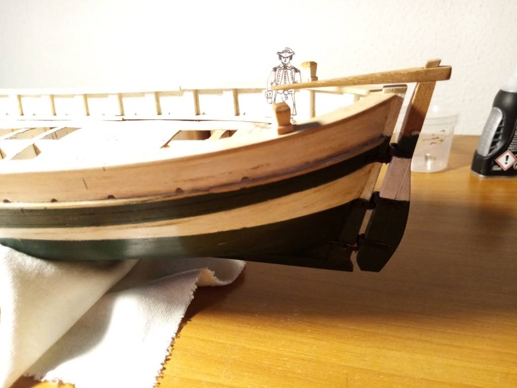

Buon pomeriggio a tutti,vi rendo partecipi di qualche piccolo avanzamento del mio umile lavoro. La prima foto ritrae il mio fedele nonché primo utensile acquistato, qualche decennio fa, con tanto di postazione ricavata, sempre utilissimo per fare piccoli particolari, tipo la barra del timone che si intravede in basso a sinistra.Bilancella ligure-img_20240802_185517.jpgBilancella ligure-img_20240802_190236.jpgBilancella ligure-img_20240802_190252.jpgBilancella ligure-img_20240802_190321.jpgBilancella ligure-img_20240802_190307.jpg

Sempre una bella barchetta

Felipe stai andando alla grande per me queste imbarcazioni hanno un fascino particolare poi quando lo scafo esterno è al termine inizia il vero divertimento
L ufficiale l hai preso dal libro de ANB?

Ciao Pino, grazie. Si l'ufficiale é lo stesso che ho visto sul tuo di modello
