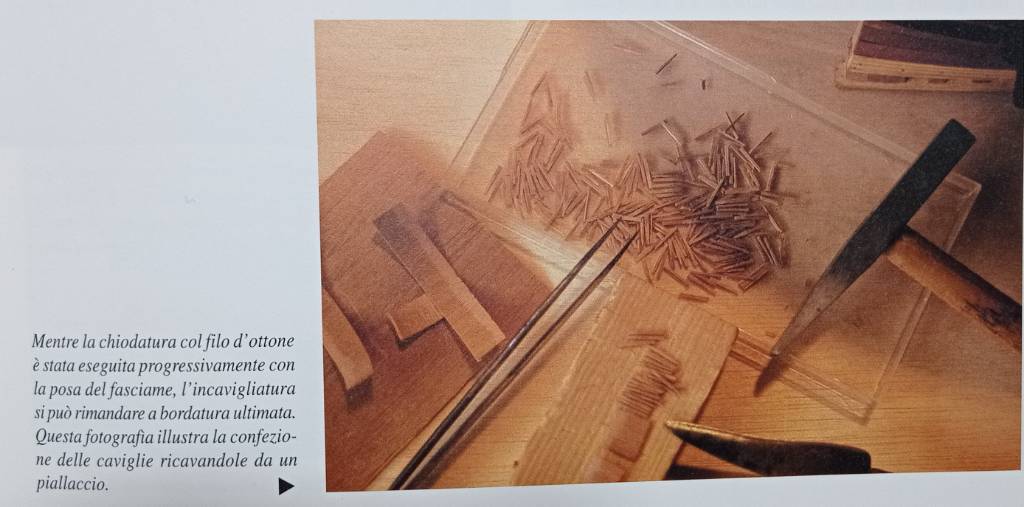

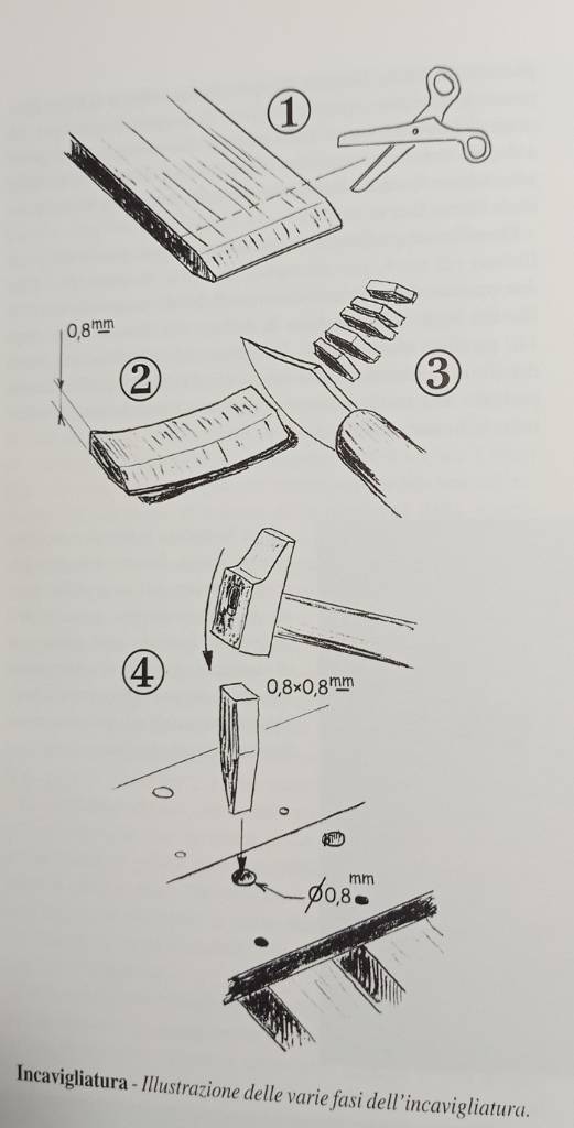

3 allegato(i)
Qualche foto dal "libro" di Frölich può essere utile. Le misure sono orientative. Puoi ottenere caviglie di tipi diversi da diversi spessori di piallaccio.
[emoji112][emoji112][emoji112]Allegato 412978Allegato 412979Allegato 412980

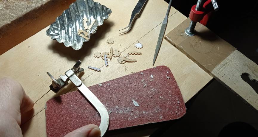

Black buccaneer 16-12-22 09:21 PM
4 allegato(i)
Microdoghe? [emoji848]
Microdima! [emoji2]Allegato 413464Allegato 413465Allegato 413466Allegato 413467

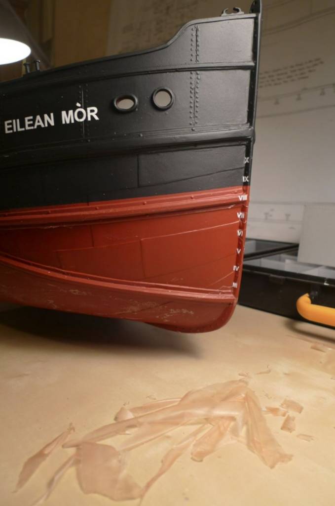

Black buccaneer 24-12-22 03:10 PM
4 allegato(i)
Originariamente inviata da Pállas (Messaggio 1536424)
Ciao, innanzitutto complimenti per la Nina, alcuni dettagli sono davvero bellissimi e penso che ne terrò conto per il prossimo progetto; sembra molto interessante anche il modello che si intravede in questa foto, di cosa si tratta?
E ricambio gli auguri!
Trovata! È il modello navigante dell' Eilean Mòr. Britannico. Trasporta carbone. Il modellista si è basato su un kit dei mountfleetmodels.co.uk.
Lo scafo è di plastica termoformata. Il lavoro è, comunque, sopraffino! Qualche foto.Allegato 413838Allegato 413839Allegato 413840Allegato 413841

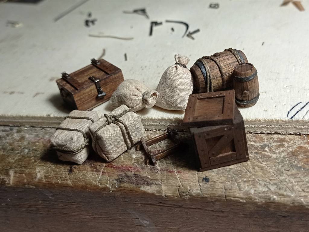

Black buccaneer 10-01-23 08:59 PM
2 allegato(i)
- Messer Cristoforo, siete sicuro di voler imbarcare tutto? La stiva è già stracolma! Così finiremo per ingombrare tutta la coperta, senza contare il battello...
- State tranquilli: la "piccola" Nina non è poi così piccola. [emoji16]Allegato 414884Allegato 414885
