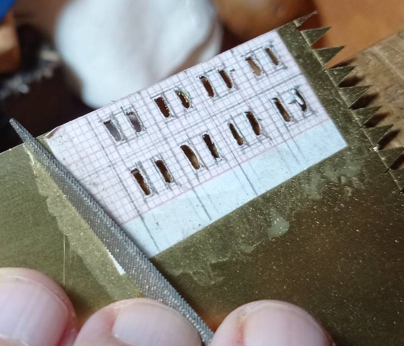

Black buccaneer 25-06-25 08:01 PM
12 allegato(i)
Una settimana di lanterna.
Segue..Allegato 449738Allegato 449739Allegato 449740Allegato 449741Allegato 449742Allegato 449743Allegato 449744Allegato 449745Allegato 449746Allegato 449747Allegato 449748Allegato 449749
Black buccaneer 25-06-25 08:14 PM
6 allegato(i)
Non c'è altro, o meglio, non trovo altro.
Se avete curiosità chiedetemi senza indugio alcuno..Non siate timidi, suvvia! [emoji16]
Black Buccaneer Electric light industries & co.Allegato 449750Allegato 449751Allegato 449752Allegato 449753Allegato 449754Allegato 449755

Black buccaneer 29-06-25 05:36 PM
Cannucce in cartoncino per succhi di frutta. Ne ho di diversi diametri per le varie scale...[emoji23][emoji23][emoji23]
Tagliato lo spezzone necessario si riempie con qualche goccia di vinavil facendo traboccare un po' per qualche "colatura di cera". Se si usa vinilica che secca in trasparenza è utile qualche spennellatina di "bianco cera"[emoji12]
Stoppino in cotone nero da cucito.
Il banco ringrazia: è un due metri per 150 kg, ovviamente esagerato per i nostri lavoretti. Me lo procurai negli anni ottanta allestendo il mio laboratorio di liuteria oggi dismesso, ma non mi sento di disfarmene..[emoji22][emoji3064]Allegato 449892
