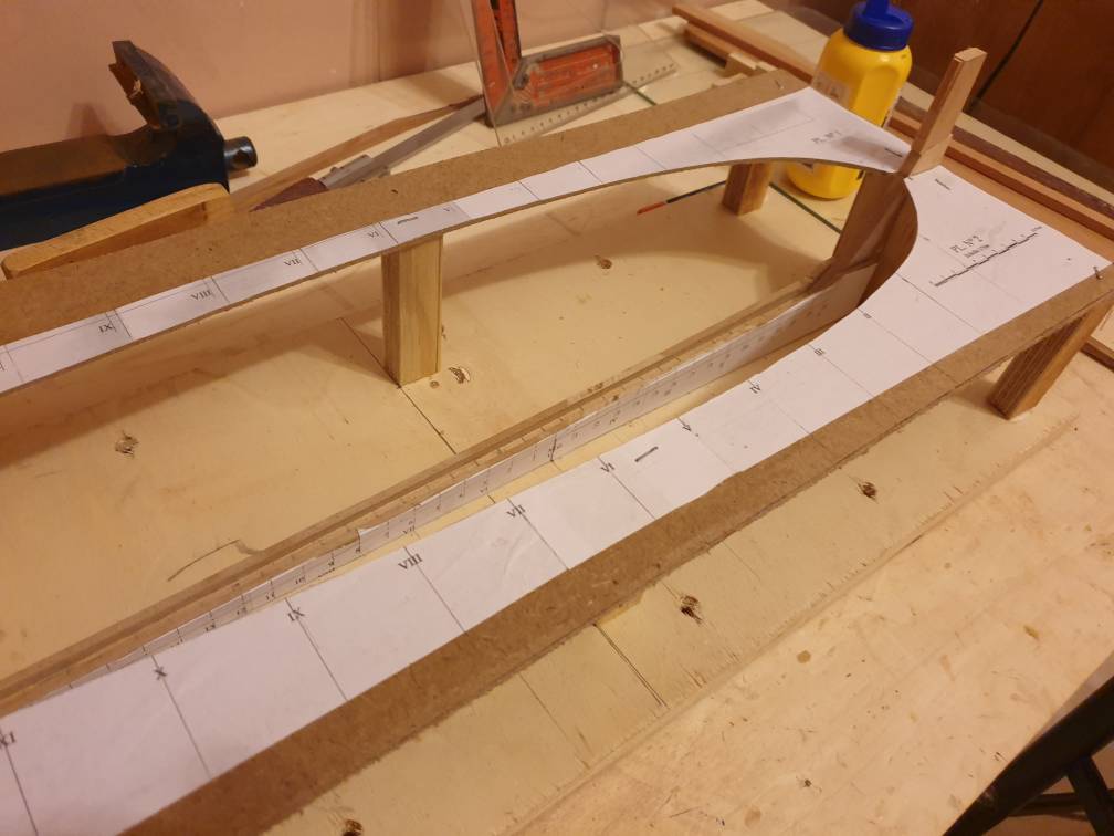

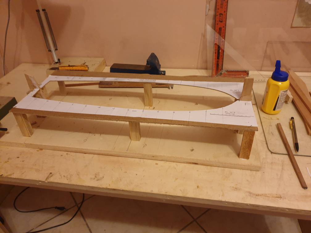

PreparaIone del cantiereLA Volage  long Bari 1693 di Carmelo Tuccitto  (arsenale) scala 1/36 Monografia di J -20220203_084711.jpgLA Volage  long Bari 1693 di Carmelo Tuccitto  (arsenale) scala 1/36 Monografia di J -20220203_084719.jpg

la preparazione del cantiere in arsenale e' la cosa piu' importante perche la costruzione della struttura dello scafo deve essere la piu' precisa possibile, perche altrimenti con il prosieguo della costruzione molte misure sarebbero perse . Si parte utilizzando latavola della monografia dove sono raffigurate la sezione longitudinale e quella ortogonale con tutte le linee d'acqua. Nella base vanno disegnate la posizione di tutte le ordinate ,per sistemare la perte superiore occorre fare riferimento alla massima larghezza della sezione centrale e quella sara' la misura dell'altezza del piano superiore .Comunque quando inizierai a postare qualche foto dell'inizio della costruzione ne riparleremo

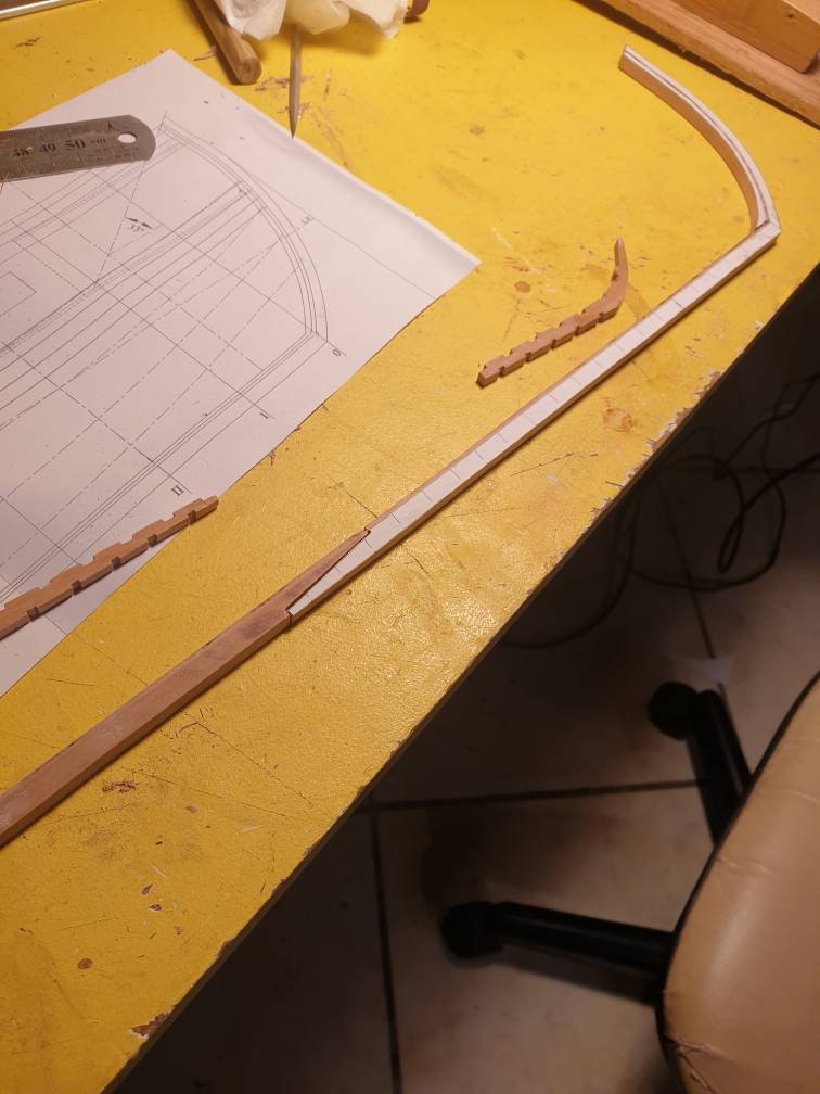

SI inizia con il taglio dei primi elementi della chiglia e il dritto di poppaLA Volage  long Bari 1693 di Carmelo Tuccitto  (arsenale) scala 1/36 Monografia di J -20220209_093113.jpgLA Volage  long Bari 1693 di Carmelo Tuccitto  (arsenale) scala 1/36 Monografia di J -20220209_093116.jpgLA Volage  long Bari 1693 di Carmelo Tuccitto  (arsenale) scala 1/36 Monografia di J -20220209_093159.jpgLA Volage  long Bari 1693 di Carmelo Tuccitto  (arsenale) scala 1/36 Monografia di J -20220209_093128.jpgLA Volage  long Bari 1693 di Carmelo Tuccitto  (arsenale) scala 1/36 Monografia di J -20220209_093142.jpg
