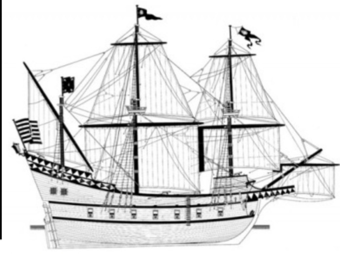

predefinito Galeone Mediceo San Giovanni Battista di GABRI
Salve a tutti sono Gabriele e mi appresto alla costruzione del mio secondo modello, il galeone mediceo "San Giovanni Battista", costruito nel 1598 in Toscana. Ho scelto di realizzare questo modello di Alvaro Matteucci, in autocostruzione, soprattutto a seguito delle mie origini toscane, sono un Livornese di scoglio e di mare.
Questo rappresenta il mio primo cantiere autocostruito e spero di essere all'altezza del compito che mi attende.
Che possa la sorte sospingermi con il vento sempre in poppa!

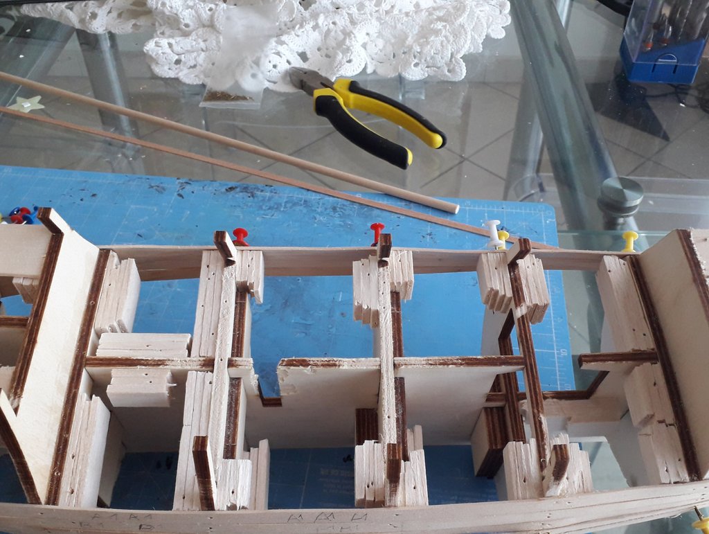

Per prima cosa ho realizzato le ordinate e tutti i componenti in compensato multistrato di pioppo da 5 mm di spessore, per cercare di essere più preciso realizzato i vari pezzi con una stampante laser.
In secondo luogo ho montato le ordinate sulla chiglia, assicurandomi con una squadra che fossero esattamente perpendicolari, e ho proseguito realizzando l'ANGOLO di QUARTABONO, ovvero ho smussato gli angoli delle ordinate a prua e a poppa permettendo al listello di non poggiare sullo spigolo dell'ordinata ma su una superficie maggiore.
Un terzo passaggio è stato quello di realizzare, grazie a dei ritagli di balsa, i riempimenti a prua, a poppa e a centro-nave per sorreggere i vari ponti.
I ponti erano assenti nel progetto di Menicucci per cui ho dovuto provvedere personalmente a realizzarli.
Infine ho messo in posa il primo listello del San Giovanni Battista (Tiglio 1x6mm) anche se da questo punto di vista sto andando contro il progetto dal momento che non era previsto, essendo un progetto alquanto datato, l'utilizzo di un fasciame secondario. Fortunatamente la curvatura non è eccessiva, soprattutto di costa, risultando piuttosto semplice da assecondare a differenza della Santa Maria.

Ciao, scusa la mia ignoranza, ma quei blocchetti a cosa servono? Montati in orizzontale avrebbero messo a squadro l'ordinata alla chiglia? Buona segatura.

Originariamente inviata da Davide69 Visualizza il messaggio
Ciao Davide quei blocchetti li ho posizionati dopo aver incollato le ordinate per creare una struttura più resistente, soprattutto in vista della scartavetrata per il quartabono.
Tuttavia è una pratica molto empirica e non so quanto possa funzionare.

Messe in questo senso sarebbero state molto utili sia da rinforzo sia da mettere l'ordinata a squadro con la falsachiglia. Un'ottima idea che in futuro utilizzerò. Ciao, buon proseguimento.
