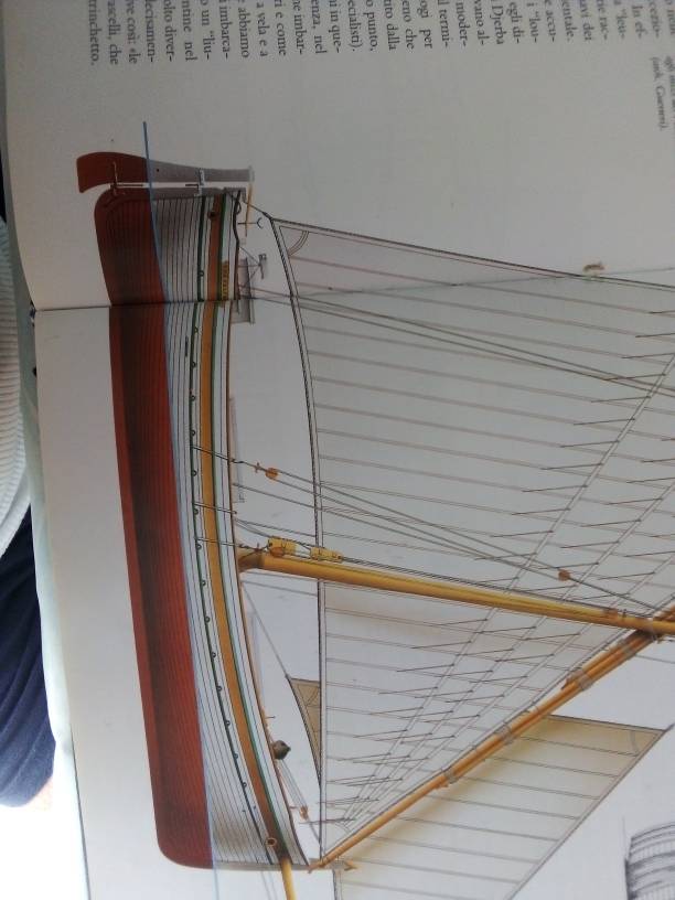

felipe.max 19-09-21 03:39 PM
2 allegato(i)
Ho trovato una foto dal libro di Bella barba Vele italiane costa occidentale.. Poi una paranza, seconda fotoAllegato 394037Allegato 394038

felipe.max 20-09-21 07:59 AM
Originariamente inviata da maurino (Messaggio 1513578)
Ecco i disegni presenti sul libro di Marzari . Credo che un solo agugliotto lungo non abbia utilità perchè in caso di sollevamento del timone l'agugliotto corto uscirebbe di sede . Gli agugliotti sono entrambi lunghi , uno posto sul dritto di poppa ed uno posto sul timone , cotrapposti .
Infatti, anche i disegni del tuo testo confermano che l 'agugliotto più lungo si trova sul dritto di poppa, l' altro sul timone, probabilmente anche questo lungo ma non quanto quello inferiore. Questo nulla toglie al tuo bel lavoro chiaramente, era giusto per chiarire
