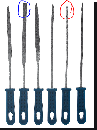

Per gli ombrinali sono in dubbio perchè dovrei fare dei fori piccolini e perfettamente quadrati o rettangolari. Come si fanno?.

Dovrai fare un foro con trapanino, poi portarlo a misura con limetta a sezione quadra (rosso) o allargarlo a sezione rettangolare (blù)

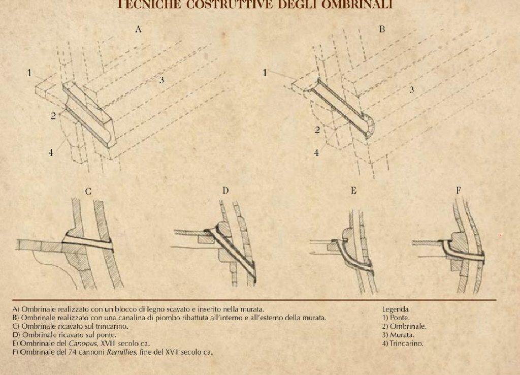

Hai ragione effettivamente sono piu' simili agli oblo, allora potresti utilizzare il filo di stagno e con un quadrello in ottone o anche una limetta modificare, ribattendolo e modificando una parte del pezzetto di stagno utilizzato ricavando una apertura rettangolare, o molto semplicemente praticare dei fori "quadrati" direttamente nella murata, e riportare sul bordo dei fori una colorazione piu' scura.

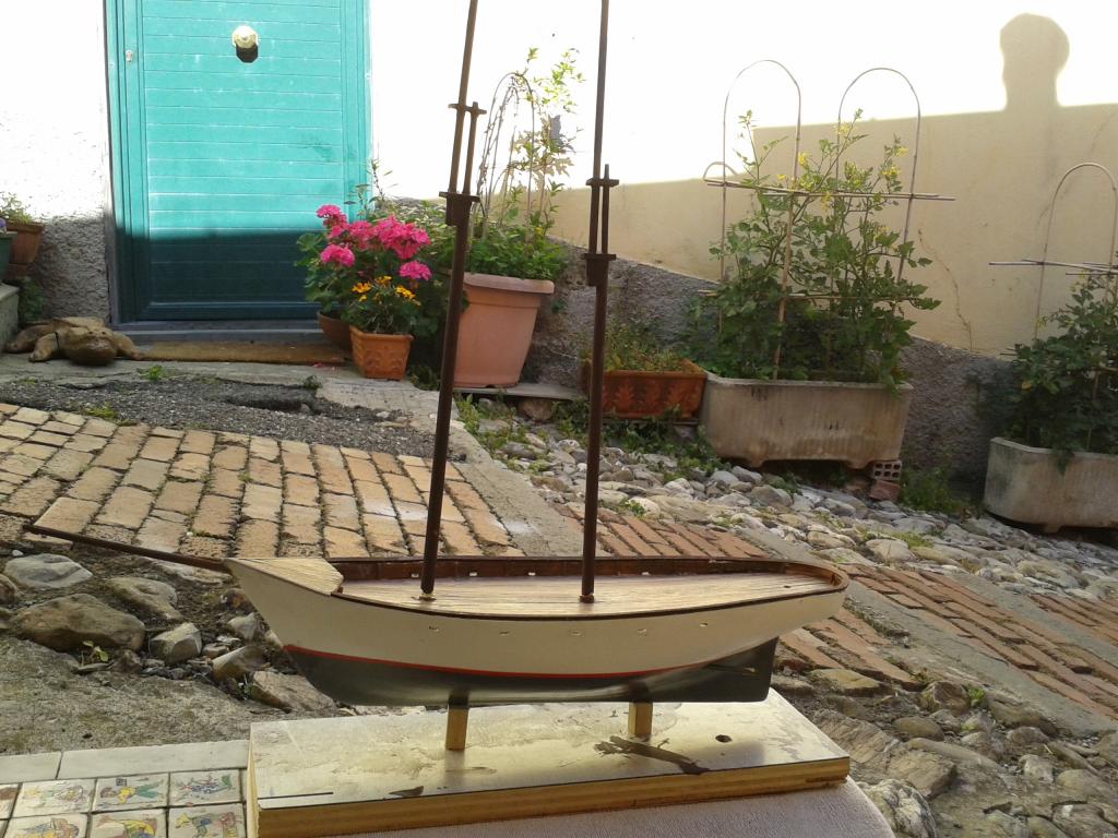

Vecchio 25-05-21, 06:02 PM   #12
Registrato dal: Feb 2016
residenza: Genova-
Messaggi: 595
gianni giordano inizia ad ingranare.
Oggi il programma vuole prima le foto, al massimo tre, e poi il testo.
Giornata di sole ed allora mi sono potuto mettere fuori dalla porta di casa e riprendere la costruzione.
Fatte cinque incisioni su ciascuna fiancata ed inserito un profilato in plastica per simulare gli ombrinali. Incollato e stuccato.
Messo a bagno un listello chimico da 4 mm. e poi sagomato secondo la forma del capo di banda. Verniciato ed incollato.
Verniciato di grigio l'opera viva e di bianco l'opera morta.
Ricavato da un nastro adesivo rosso, una strisciolina di tre mm. ed incollata fra opera viva e morta.
Fatti gli alberi. Non guardare l'allineamento perchè sono solo appoggiati tranne il bompresso.
Ora si procederà al montaggio con tutto il sartiame ( in realtà sono fili sottili).
Sono indeciso se posizionare gli oblo sulle fiancate.
Nell'insieme sta venendo un bel modellino migliore di tanti che si comprano con già tutto tagliato e predisposto. Mi sto divertendo ed il costo finora è stato minimo
Alla fine ci sarà una parte noiosa. Disegnare, cucire e rifilare le vele e poi montarle con tanti anellini e tanti fili e filetti.
Dimenticavo- il nome lo metterò a lavoro finito.
