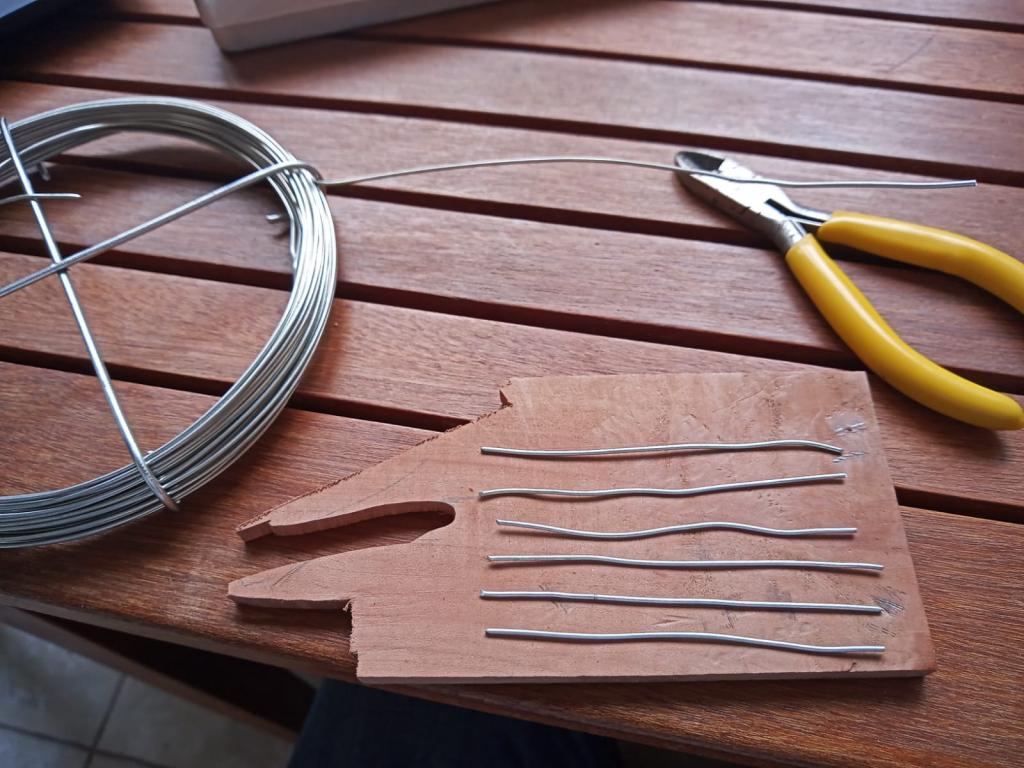

Ogni tanto nello smartworking capitano brevi tempi morti nei quali si possono fare piccoli lavori che richiedono attrezzatura minima e qualche minuto al massimo. Ad esempio, servirà un po' di bulloneria per gli incintoni, circa 300 pezzi, per cui mentre continua la fasciatura dello scafo e l'allestimento delle carpenterie, è bene iniziare a produrne qualcuno ogni tanto. Filo metallico da 1 mm, tagliato in alcuni spezzoni di pochi cm, ben rollati e spianati; quindi Dremel con disco per molare nella mano sinistra, spezzone di filo nella destra inclinato a 45° rispetto al piatto della mola, una rollatina tra le dita e la testa della vite del bullone è fatta, poi basta troncare per una lunghezza di non più di un paio di mm. Qualche prova ogni tanto su un listello per controllo di qualità e si torna a lavurar...

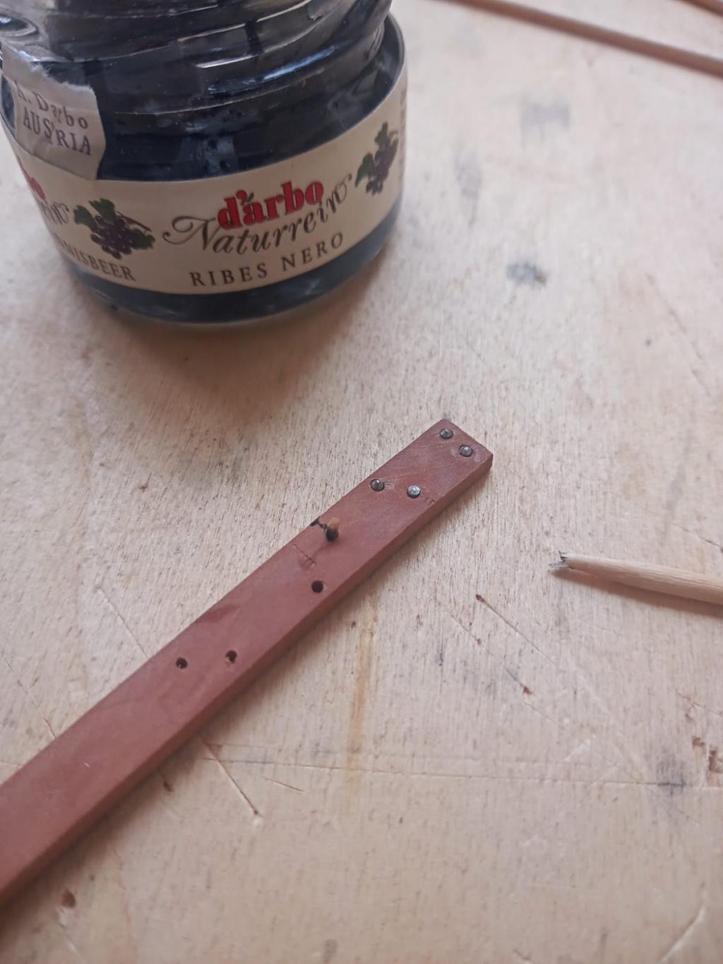

Il metodo che adotto per la chiodatura in legno è all'incirca quello descritto da Cervotto; innanzitutto i fori, in questo caso ho fatto una coppia da 0,8 e una da 0,6 mm; non starei a farne una questione di decimi di mm per rispettare le misure che compaiono sui sacri testi, la mia idea è che il modello è una nave vista da una certa distanza e se metto i chiodi, da considerare tappi dei chiodi metallici o caviglie, la sensazione che mi deve restituire guardandola è quella di una chiodatura reale, poi se sto tre o quattro decimi fuori scala, ciccia. Intingo la punta dello stuzzicadenti nel ribes nero....ehm, volevo dire nella colla nera, infilo la punta nel foro, piego e spezzo lo stuzzicadenti, che resta come si vede in una delle foto. Lascio asciugare, tanto di caviglie ce ne sono centinaia da piantare (se non erro 1200 sulla Saettia, non ho ancora fatto i conti ma sul Liuto saranno un po' meno, a occhio), poi carteggio. Ho fatto una foto con due livelli di profondità di carteggiatura, a seconda di quanto si vuole lasciare evidente l'impeciatura impermeabilizzante. Nell'ultima foto ho dato una passata di trementina per vedere un effetto più rifinito, diciamo. E, chiaro che vanno fatte prove per trovare misure, manualità, colori giusti, in questo caso la betulla dello stuzzicadenti è chiara, il pero più scuro, nei punti non verniciati ma scuriti dalle resine protettive sarà da vedere quale mistura usare e che effetto avrà, ma comunque si arriva facilmente alla quadratura.
FD
