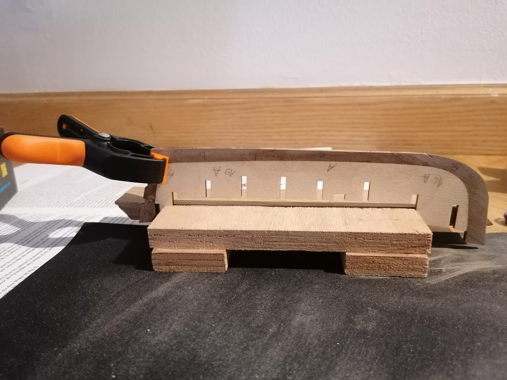

carico qualche foto. Con queste spero di incoraggiare ed essere d'aiuto a chi come me ha appena iniziato.
Terminata la posa del primo fasciame e passato anche lo stucco ( forse inutile).
datemi qualche feedback che potrebbe essere utile anche a chi in futuro inzia questo modello.
inizio oggi con il secondo fasciame.

Prime foto...

Se posso darti qualche consiglio è che il fasciame deve esser in una misura proporzionata al modello. Molto grande come quello che hai usato non ti permette di posarlo seguendo le curve strette, e un'altra cosa di carattere piu tecnico e che il listello non finisce mai a punta contro un'altro listello. E "permesso" per una questione di comodità per il primo fasciame, ma io personalmente scelgo di farlo quanto piu preciso in modo che il secondo segua le stesse linee ed eventualmente correggerle. Buona segatura.

Questi listelli sono troppo larghi e grossi per un modello piccolo e dopo il primo gli altri andavano rastremati sia a prua che a poppa, come primo fasciame può andare bene, deve solo dare forma e rigidità allo scafo, ma certi errori non li puoi fare nel secondo.
