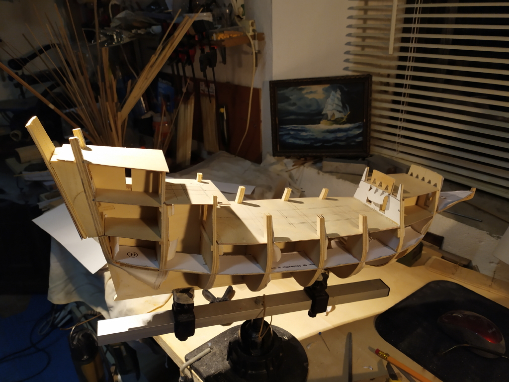

per cui al galeone o trafficato poco, ho fatto i riempimenti di prua e poppa e dato che avevo dei pezzi avanzati da altri modelli ho utilizzato anche questi aumentando la parte dei riempimenti tra le ordinate, quella riportata su piani di costruzione era tra lo specchio e l'ordinata vicino per la poppa mentre per la prua solamente nell'ordinata accanto alla chiglia, situazione che ho ritenuto insufficente ed ho preferito aumentare sensibilmente lo spazio d'appoggio e sostegno dei listelli, il legno utilizzato è il cirmolo, essenza che si lavora bene si con le sgorbie e scartatrice fornendo un buon supporto per la posa e fissaggio dei listelli,
Allegato 369599
Allegato 369600
Allegato 369601
Allegato 369602
non è mancata la "segatura" anche qui...

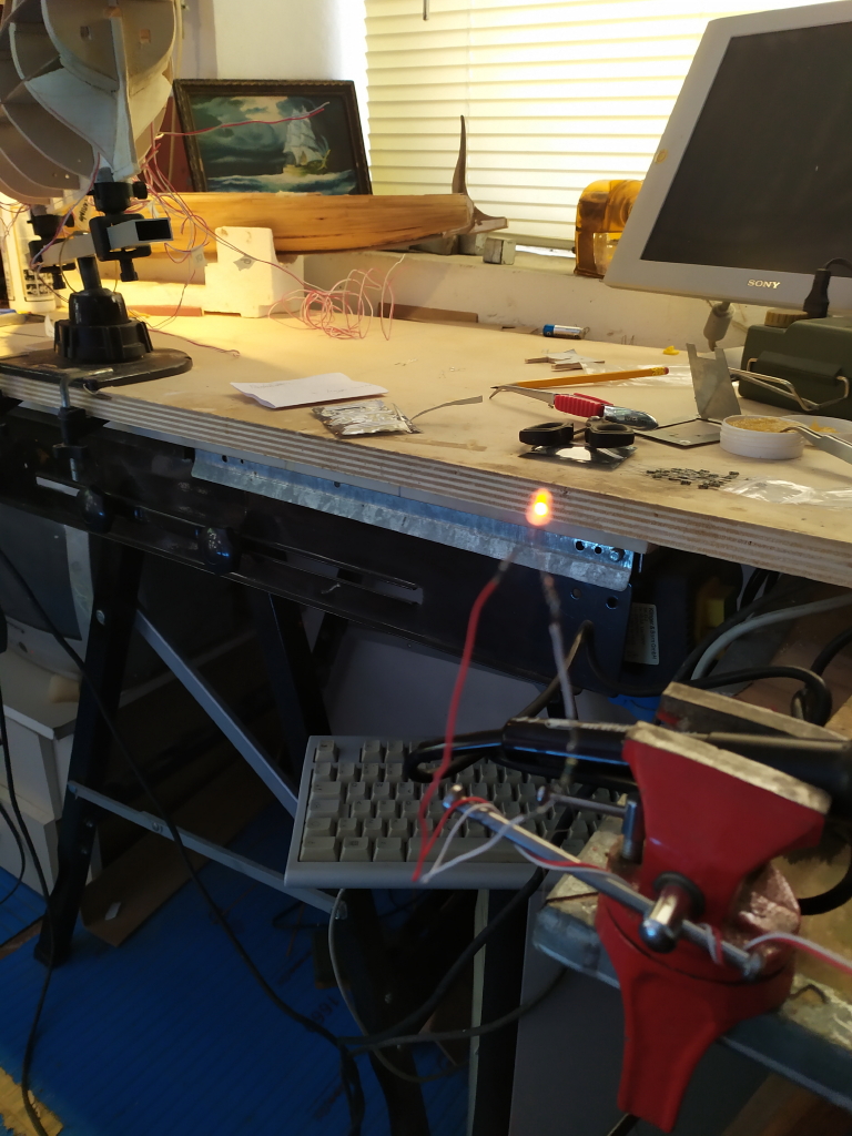

come dicevo, sulla trecciola metto il led per cui sono visibili i conduttori del led che non hanno il rivestimento e che saldo sul filo di rame della trecciola b/r, al polo negativo (ho dato il conduttore "bianco") mettendoci, dopo il collegamento con il negativo del led, una resistenza da 56hom,
Allegato 371624
purtroppo l'immagine non è il max !, mantenere i conduttori sulle pile collegate per erogare 3v. e con l'altra mano scattare è un impresa e i risultati non sono il max...
il led che ho utilizzato sono i "tremolanti" da 3 v. gialli e arancio,

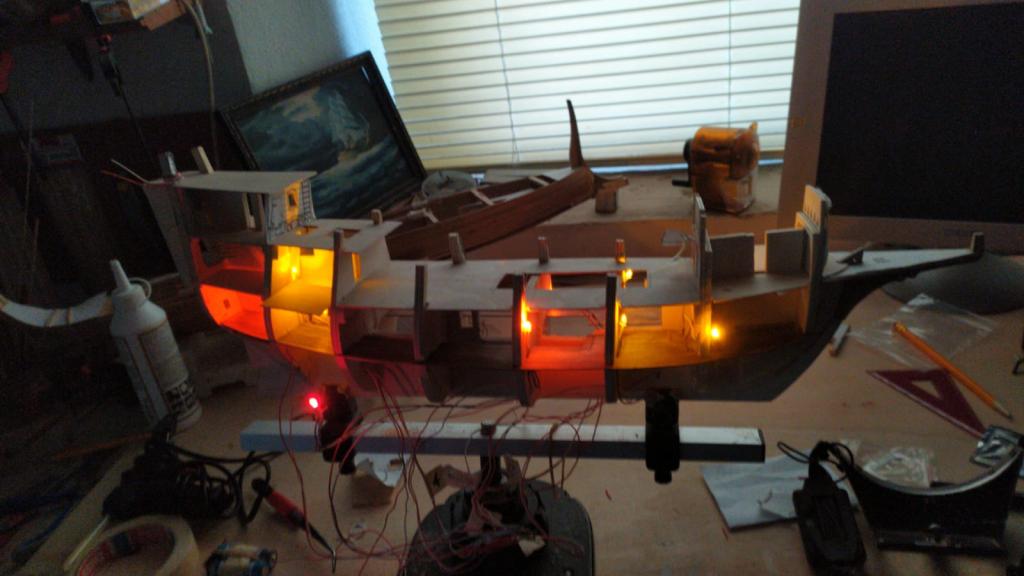

dopo averne collegati una decina in parallelo (ognuno con una resistenza, cosi' se se ne brucia uno gli altri continuano a funzionare,,, speriamo !!!)
Il risultato cosi' sulla prima non mi ha galvanizzato molto, sembra un "galeone natalizio" :shock:,
Allegato 371625
probabilmente quando saranno sistemati perbene e la luce filtrerà solo dalle aperture (portelli cannoni, finestre e porte semiaperte) conferendo un immagine meno natalizia... almeno lo spero,
comunque mettero' l'interrutore :D (sicuramente l'accendero' di raro, solo per le feste natalizie, appunto !)
