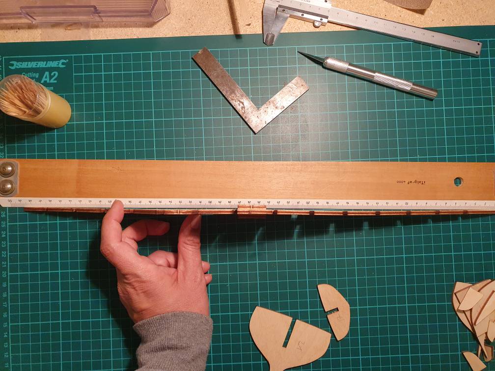

Ciao a tutti! Finalmente la scorsa settimana è arrivato il mio primo kit Amati, come avevo preannunciato nella presentazione.
Ho quasi terminato il bomba, incollato e rastremato l'albero. Ieri sera ho incollato la chiglia e stasera mi sono resa conto che è sorta. So che è una cretinata da principianti e mi vergogno anche a scriverne, ma non so come risolvere! Ho fatto una foto, non so se si capisca molto.

Non ho capito,la chiglia é composta da piú parti ed é stata incollata male?se é così ferro da stiro,panno sottile a protezione del ferro,e si dovrebbero poter staccare. Se invece sono i componenti della chiglia ad essere storti sempre ferro da stiro e si dovrebbero, col calore, raddrizzare. Comunque trattasi di un bel modello,quale hai preso,quello in scala 1:80 o 1:35?
Sono i componenti ad essere sorti.. La scala è 1:80 Grazie Felipe, domani mattina proverò col ferro!

Aiuto!! Ho raddirizzato la chiglia, (o almeno così credevo). Ho presentato le ordinate e appoggiato il falso ponte. Tutto sembrava (ma solo sembrava) dritto. Ora ho incollato le ordinate e la prua è palesemente storta. Allego fotografie.
Cosa faccio? Riuscirò a raddrizzarlo mettendo il fasciame, magari con dei chiodini invece che la colla? O altro sistema?
Mi sa che devo togliere tutte le ordinate prima che siano incollate per sempre, vero?
Allego foto..
Aiuto..J-Class Endeavour - Coppa America 1934-whatsapp-image-2020-05-11-18.15.06-1-.jpg.jpg

Originariamente inviata da Betta Visualizza il messaggio
...........Cosa faccio? Riuscirò a raddrizzarlo mettendo il fasciame, magari con dei chiodini invece che la colla? O altro sistema?
Non credo riusciresti a raddrizzare con la posa del fasciame quindi togli subito le ordinate prima che la colla faccia presa.
Se non sbaglio mi pare che nel tuo modello le ordinate vadano inserite dal basso. Se ho visto giusto credo ti converrebbe realizzare uno scalo di montaggio su cui collocare la falsa chiglia in posizione rovesciata, ben serrata tra una serie di tacchetti in modo da mantenerla dritta a forza.
I tacchetti vanno fissati su un foglio di compensato di almeno 1 cm di spessore.
Allego un pessimo disegno per rendere meglio l'idea, ciao

Grazie! Purtroppo non è più possibile togliere le ordinate, sono già incollate a dovere. Domani proverò comunque a realizzare lo "scaletto rovesciato" e vedremo se si raddrizza anche se inevitabilmente le ordinate non saranno più in squadra. Ma affrontiamo un problema alla volta..

Visto che il danno ormai è fatto, se la colla è il normale Vinavil, la soluzione che proverei è questa:
1) immergere tutta la struttura in acqua.
2) verificare ogni giorno se l'incollaggio si è indebolito
3) quando si avverte la possibilità di sfilare le ordinate senza rompere tutto, procedere lentamente e ripulire i pezzi dagli avanzi di colla.
4) mettere ad asciugare su una superficie piana sotto un peso poderoso, tra fogli di carta assorbente.
Se tutto va bene, si potrà ricominciare daccapo.

Ahimè la colla è la constructo della bostick, idroresistente.. Ho usato questa perché le ordinate erano tutte lasche e la vinavil si asciugava troppo lentamente per permettermi di mettere le ordinate in squadra.. Quindi, se ho ben capito, non c'è più nulla da fare? Ricompro il kit?!? Grazie per le vostre risposte...

Per sciogliere certi adesivi usa nitro o acetone, pennello o batufolo di cotone ben impregnati, ripeti più volte fino a quando l'adesivo diventa abbastanza molle da rimuovere i pezzi. servirà parecchio e molta pazienza ma almeno non getti il modello. Ricorda... "PAZIENZA, PAZIENZA, PAZIENZA", deve essere la prima dote di un modellista!

Ok, sto togliendo le ordinate. Poi rimuoverò al meglio la colla. Poi? Inumidisco la chiglia e realizzo lo scaletto suggerito da Sam? Il mio unico dubbio è che con quello scaletto non posso mettere il falso ponte nè il fasciame..

prima di provare su chiglia e ordinate, incolla tra loro alcuni scarti di legno e testa la tenuta della colla con vari prodotti.
Ti consiglio di iniziare provando con il vapore se disponi di una vaporetta.
Prova anche con alcool o con diluente nitro.
L'acetone è estremamente volatile e per questo non credo possa avere il tempo sufficiente per ammorbidire la colla.
Altro tentativo (quello che generalmente preferisco) puoi farlo immergendo tutto in acqua per diverse ore.
Se la colla si sarà ammorbidita, prova ad eliminare gli eccessi aiutandoti con la punta di un coltello e quindi, piano piano, forza le parti cercando di separarle.
Se qualcuno di questi metodi ha funzionato mettilo in pratica su chiglia e ordinate.
