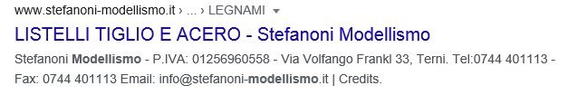

Vecchio 18-04-20, 08:06 PM   #7
Registrato dal: Dec 2014
Messaggi: 2,531
cervotto è un newbie...
Di Stefanoni tutti ne parlano bene, vedi indirizzo e prova a contattarlo. La DiBI Modell vende materiali della Amati e quindi puoi rivolgerti direttamente alla Amati. Se fai una ricerca su internet ne trovi altri, il problema in questi tempi è quando e come riceverli.
