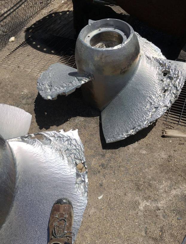

Io avevo sentito parlare di un fenomeno fisico chiamato "cavitazione" che riscalda tantissimo la superficie e i bordi delle eliche delle navi (ma succede anche in altri meccanismi) tanto da danneggiarne il metallo, a lungo andare (viene letteralmente bollito e corroso).
Quindi penso, ma è solo una mia intuizione forse errata, che la vernice eventualmente applicata sull'elica non sarebbe durata per molto.goletta Pandora-cavitazione-2.jpg
Quindi penso, ma è solo una mia intuizione forse errata, che la vernice eventualmente applicata sull'elica non sarebbe durata per molto.Allegato 393750
A questo proposito non ho alcuna certezza , chi ne avesse è il benvenuto per contribuire all'argomento . Certo che se la dipingo grigio acciaio ( o magari bronzo ??? ) non sbaglio .

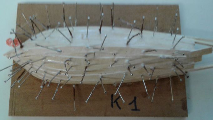

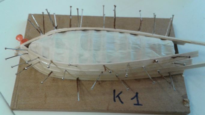

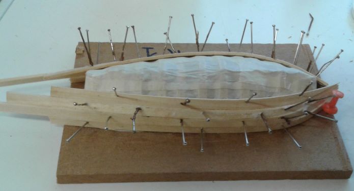

Preparazione della lancia di servizio ......

ciao Mauro
dalle foto mi pare di capire che posi prima tutto il fasciame a secco e poi ricopri con colla. Ho capito correttamente?
Vecchio 16-09-21, 11:45 PM   #28
L'avatar di maurino
Registrato dal: Dec 2007
residenza: genova
Messaggi: 1,578
maurino è un newbie...
ciao Mauro
Ciao Sam , il fasciame è incollato sulla costa , per fare aderire i corsi tra loro , mentre NON è incollato sulla parte più larga perché non deve incollarsi alla controforma . Una volta posati tutti i listelli li ricopro con uno strato di colla vinilica per farli aderire il più possibile gli uni agli altri , dopo estraggo i chiodi , liscio il fasciame e poi stacco la barchetta dalla sua forma ( che posso riutilizzare infinite volte ) .
