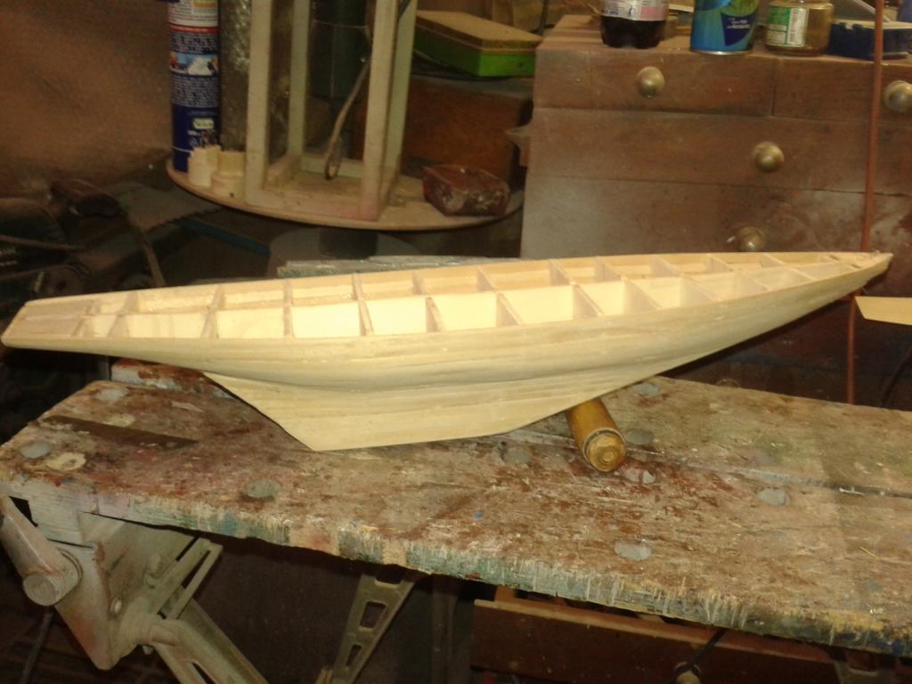

Lavori cominciati. Cercato di ridurre in scala quanto in mio possesso.. Ottenuto un disegno fuori tutti di cm. 52,3. Disegnata la chiglia. Più difficile fare le ordinate Avevo un grosso disegno delle mezze ordiate. Con fotocopie successive, ottenuto una fotocopia con la misura necessaria. Stampato su trasparente recto e verso. Le fotocopie le ho tagliate lungo la linea di divisione delle mezze ordinate ottenendo due copie di prua e due di poppa.Unito fra loro le due copie di prua e le due copie di poppa. Fatte tante fotocopie quanto il numero delle ordinate. La stampa è stata fatta su una specie di .cartoncino.Con forbicine per le unghie , ritagliato il tutto ed incollato su compensato. Seghetto per traforo ed ottenute le ordinate. Assemblato il tutto e cominciato a listellare lo scafo.
Ho commesso un grave errore. Mi sono dimenticato di ritagliare il ponte (misure interne) da un foglio di compensato di 4 decimi.
Domani provvedo e forse pubblicherò le prime foto.

Ho fatto le fotocopie delle ordinate su cartoncino per avere la copia di una ordinata di un certo spessore. Una volta incollata su compensato è stato molto facile segare di precisione.La lama del traforo ha seguito il contorno quasi fosse telecomandata.

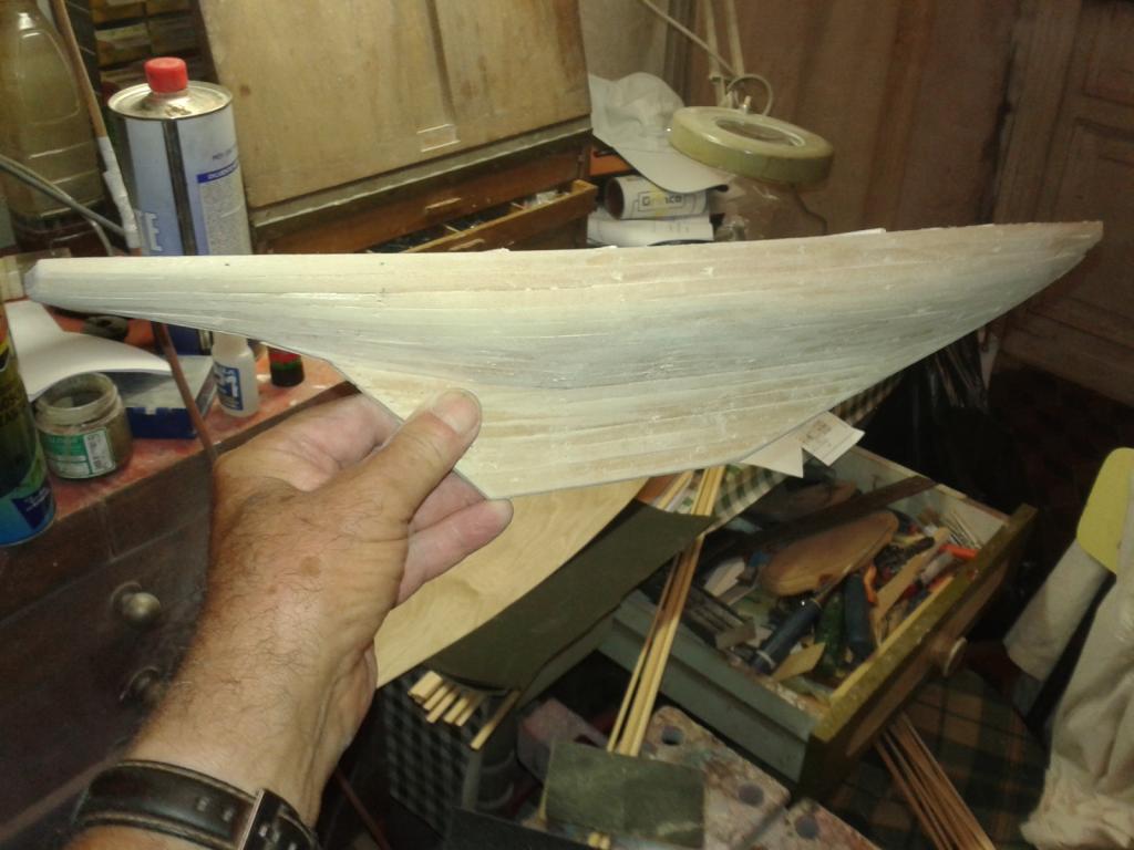

Forse è il caldo che mi fa lavorare così velocemente.
Ho cominciato questa mattina all'alba ed ho sospeso alle 11 ( troppo caldo).
Ho tolto tutti i chiodini dallo scafo. Da quando non sono più di ottone, li tolgo perchè col tempo fanno la ruggine.
Stuccato l'esterno dello scafo con stucco metallico bicomponente.
Messo all'interno tante striscioline di vetro resina e fissate con resina poliestere per impregnazione.
Con questo sistema ottengo uno scafo solidissimo e non è necessario il secondo fasciame.
Unica cosa noiosa è carteggiare lo stucco metallico che diventa duro come la pietra.

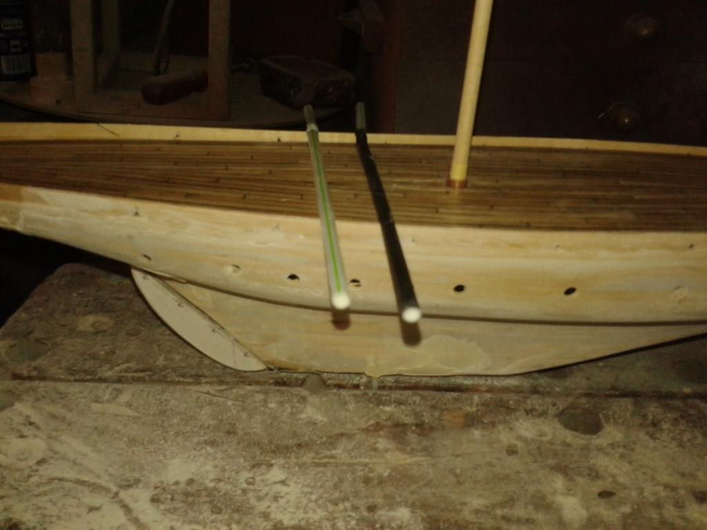

Invece è venuto anche a piovere e così mi sono rifugiato nel magazzino ed ho finito il ponte.
Non guardate allineamenti od altro- è solo appoggiato. Ho dato la prima mano di turapori. Oggi pomeriggio una leggera passata di carta abrasiva e poi la seconda mano di turapori.

Fatti i fori per gli oblo e provato a fare gli oblo con le cannucce per le bibite tinte di nero e con il foro tappato con quella vernicetta che diventa trasparente come il vetro quando è asciutta
Montato il timone.
Fatti gli ombrinali ma sono così piccini che in foto non si vedono.
