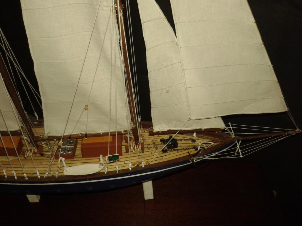

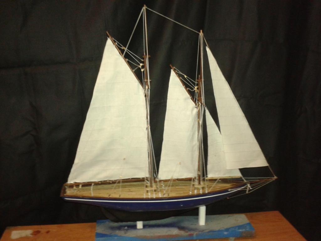

Ed ecco il modellino con tutte le vele e con le manovre quasi completate.
Ho impiegato più del previsto perchè a Genova continua a splendere il sole e quando ad agosto non piove,a settembre di solito c'è una alluvione. Col mio socio di magazzino, abbiamo impiegato alcune ore per mettere in sicurezza la nostra attrezzatura specie quella elettrica ( quel poco che è rimasto dopo l'ultima alluvione),
Comunque mi pare che il modellino stia venendo bene. Con il sistema che ho adottato di costruire prima sartiame e vele e poi fare le attrezzature del ponte, noto che c'è parecchio spazio per lavorare in tranquillità senza imprecare ogni volta che si deve far passare o fissare un filo.

sta venendo un gran bel modello, altrochè! Se butti via dimmi dove, che passo a raccogliere ....

A parte le battute, questa volta ho voluto provare a fare un modellino senza avere dei disegni fatti per bene e stravolgendo la tecnica costruttiva del modellismo navale.
Devo dire che speravo in una maggior partecipazione con consigli e stroncature.
Comunque sono arrivato a buon punto ed ho potuto notare che mettendo in opera tutte le manovre prima di arredare il ponte,non ho avuto nessuna difficoltà a far passare fili e filetti. Nessun intoppo e via tranquillo. Adesso ho notato che il ponte è bello libero e si hanno ampi spazi per far passare i vari manufatti da collocare sul ponte,
Alcuni errori li ho fatti. Uni per tutti gli oblo. La soluzione con le cannucce per le bibite va bene ma dovevo verniciarle di un colore contrastante con quello dello scafo ( in questo caso avrei dovuto farle bianche).
Nell'insieme però non mi dispiace.

Visto che ai punti di discussione ci tieni, uno - piccolo piccolo - lo metto. Il ponte mi pare un po' troppo lucido, quasi "bagnato". Se non è un effetto della foto, ovviamente.
Mentre il cambio nell'ordine di realizzazione standard delle manovre lo trovo assolutamente interessante e mi chiedo se sia praticabile anche in qualcosa di più datato, come un tre alberi del XVII secolo.
Trink

Per ora il ponte sembra lucido perchè, dopo aver provveduto a mettere in opera i listelli con cartoncino nero fra loro, ho levigato il tutto e poi due mani di turapori. Ora dovrei passare delicatamente la paglietta di acciaio. Non la ho passata prima perchè è inevitabile che gocce di colla cadano sul tavolame.
Preciso inoltre che ormai da molti modelli non metto il secondo fasciame Ritengo che lo scafo risulti molto più robusto se trattato all'interno con vetroresina e relativo apposito tessuto e l'esterno trattato con stucco bicomponente per metallo.
Io faccio ormai solo modelli di naviglio contemporaneo o moderno. L'idea di fare prima tutto il sartiame mi è venuta in mente diverso tempo fa facendo un galeone .
Certo che le manovre esterne dei pennoni, si dovranno mettere dopo, limitandosi in primis a montare tutto quanto va fermato alle pazienze alla base degli alberi. Comunque provare non è complicato. Si fanno le manovre di uno o più parti e poi si vede cosa succede.
