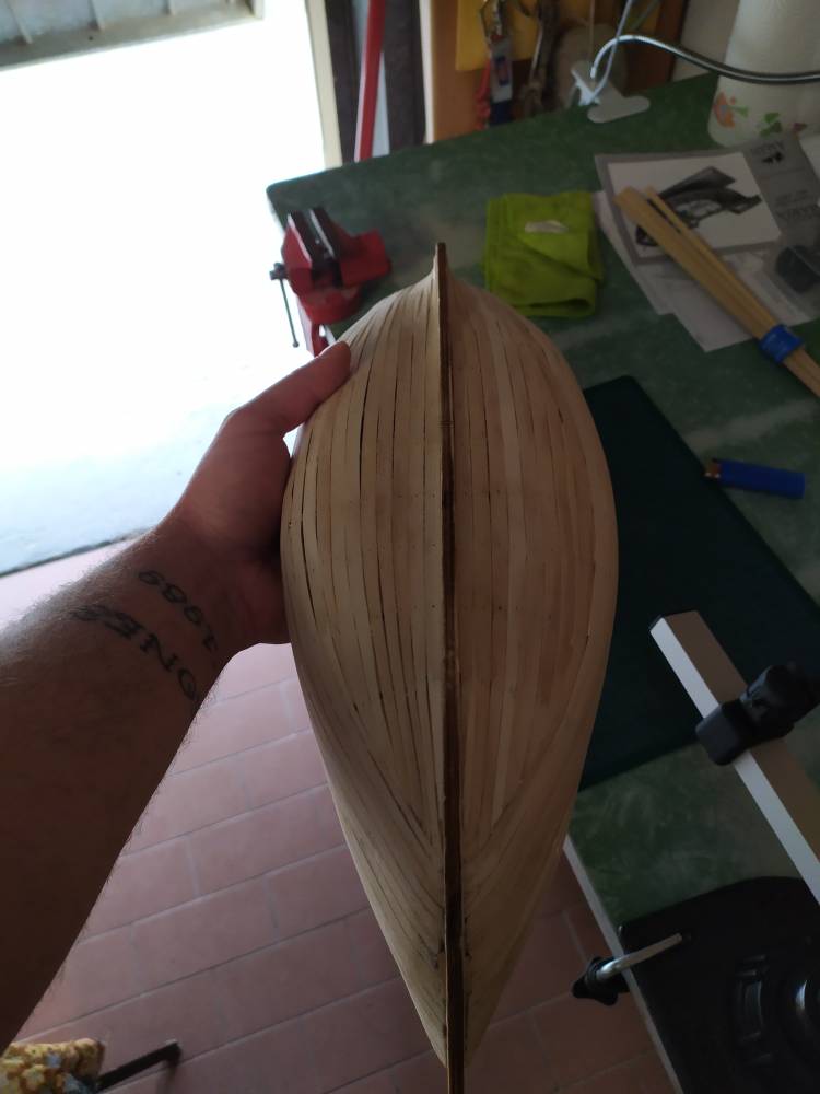

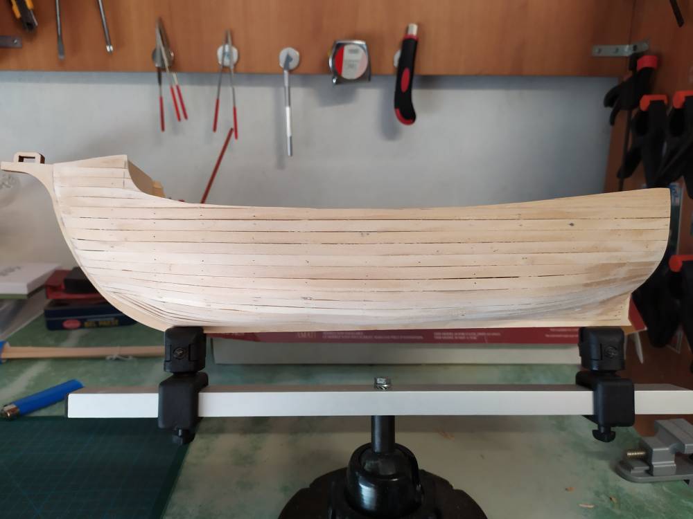

Arciokc89 01-05-20 05:10 PM
4 allegato(i)
Ciao a tutti! Questo è il frutto di un mese di "quarantena". Ho terminato il primo fasciame e ho già dato una prima levigata con carta vetrata a grana grossa, ora la ripasserò con una più fina e poi vado di stucco e ulteriore carteggiatura. Che dite?? Non massacratemi[emoji28] però accetto volentieri critiche e consigli, sono qui per questo.Allegato 361040Allegato 361041Allegato 361042Allegato 361043
cervotto 01-05-20 07:12 PM
Direi che è un buon lavoro, consiglio di incollare all' interno strisce di tela o garza, faranno da base allo stucco e manterranno stabile il modello nel tempo. Vai così che vai bene!!
Killik 02-05-20 11:48 AM
Potresti anche lisciarlo bene senza stuccare: ti serve solamente da base per il secondo fasciame. Non mi pare di vedere grossi problemi o spaziature esagerate fra i listelli di questo primo fasciame.
Il secondo lo poserai con listelli sottili, che puoi curvare con facilità: vai piano e vai sano e lontano.
L'importante è che questo primo fasciame tu lo levighi bene bene.
Arciokc89 02-05-20 07:04 PM
Rispondendo ad entrambi... La calafatura, si! Ho intenzione di farla, cosa che nel Titanic non ho fatto. Per la stuccatura, effettivamente grosse crepe e scalini non ci sono, però in alcuni punti la trovo inevitabile. In foto non si vede ma nella parte sotto dello scafo dove le curve si fanno più ostiche, qualche spaziatura c'è. Grazie comunque dei consigli, mi fa piacere saper che il lavoro procede bene.
