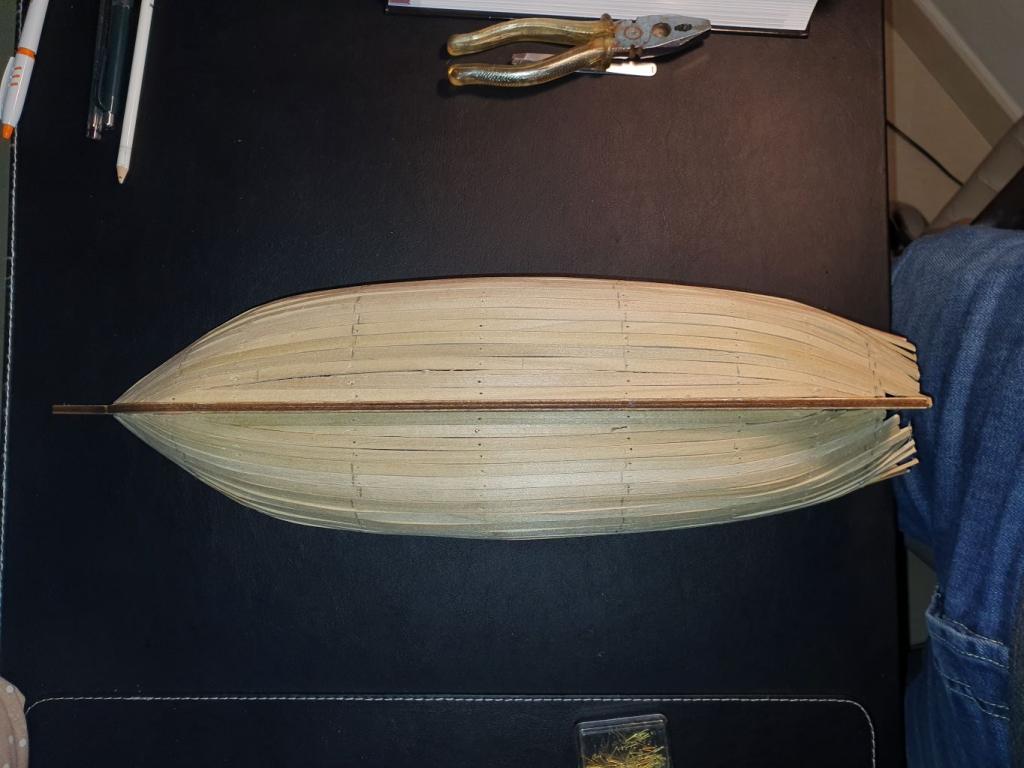

Ecco le foto. Dopo aver posato il primo fasciame ho scartavetrato e poi combinato il pasticcio con lo stucco bicomponente che non asciugava. Ho quindi rimosso lo stucco bicomponente ed applicato uno stucco già pronto. ho scartavretrato di nuovo, applicato una seconda mano di stucco e ddi nuovo scartavetrato ed ora ho uno scafo liscio senza più avvallamenti ne sporgenze.
PPS: ho incollato le murate al contrario perchè non mi piacevano quelle prestampate fornite con il kit e vorrei rifarle con i listelli di noce

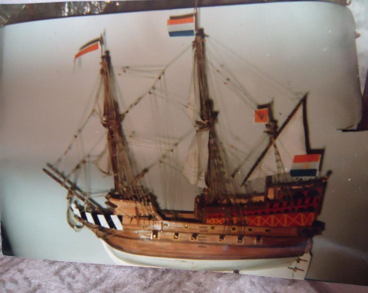

Ho già visto i lavori degli altri ma ho notato molte differenze per quanto riguarda la verniciatura. Mi piace il legno naturale per questo per ora sarei orientato a passare una mano leggerissima di turapori, scartavetrare e poi una mano di trasparente opaco, ma non sono ancora sicuro.
Ho cominciato il modellismo perchè a casa ho dei modelli costruiti da mio nonno e mi piace tanto il modo in cui lasciava il legno. Vi allego alcune immagini di un modello costruito da mio nonno, magari riuscite a dirmi che tipo di vernice usava
