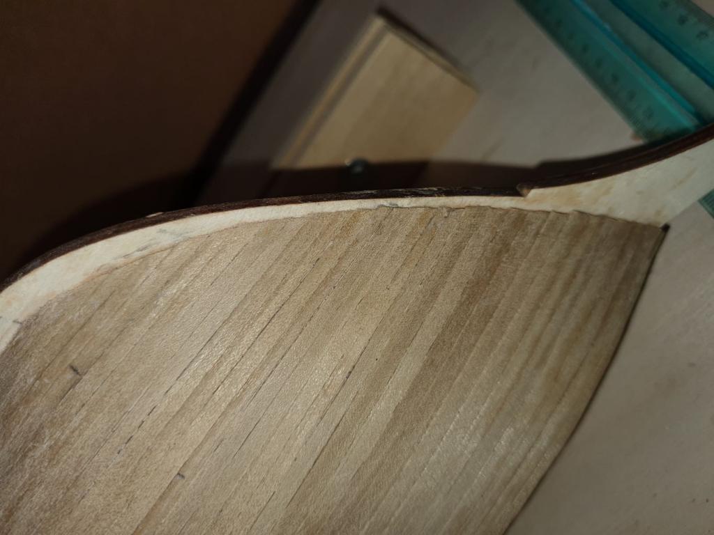

Nel frattempo vi invio le foto dello stato di avanzzamento del mio lavoro. Sto scartavetrando con carta abrasiva 800per eliminare tutte le irregolarità, sto conservando la segatura per eventualmente creare quello stucco con vinamil per coprire le piccolissime fessure.
Il manuale mi consiglia di procede con la verniciatura, ma non saebbe meglio lisellare anche la pseudochiglia e solo successivamente verniciare?

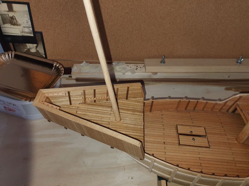

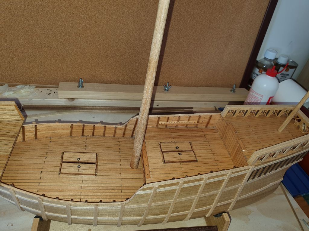

Buonasera a tutti. Allego le immagini dei miei progressi. Ho aggiunto il castello di prua, rivestito la falsa chiglia ed i ponti (ho usato olio paglierino per i ponti), aggiunto i carabottini (si chiamano così?) ma sono un pò decentrati e li modificherò, ed ho aggiunto temporaneamente gli alberi.
Allego foto per eventuali commenti e suggerimenti.
Per la rifinitura dello scafo ho deciso di passare 2 mani di turapori e poi vernice trasparente opaca. Secondo le istruzioni dovrei passare il turapori prima dell'applicazione degli incintoni. E' giusto? Si riesce ad applicare gli incintoni sul turapori?

Di solito si finisce lo scafo poi si da il turapori, fai prova su un pezzo a parte e vedi se dopo si riesce a incollare sopra. Però mi pare che nel progetto Amati l' albero di mezzana sia troppo a poppa, così non permetterebbe movimento alla lunga barra del timone.

Non hai in casa qualche pezzo di legno? Anche qualche legno gettato presso i cassonetti dei rifiuti? Serve solo per dare turapori, lasciare asciugare e vedere se la colla fa presa con altro pezzo.

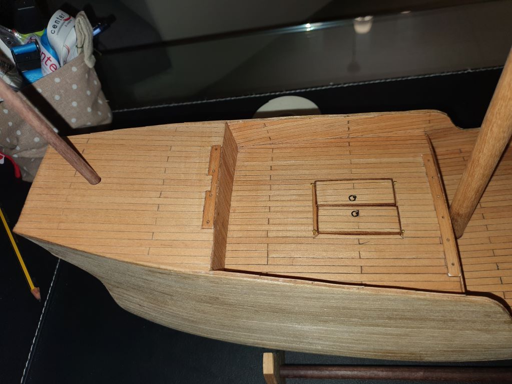

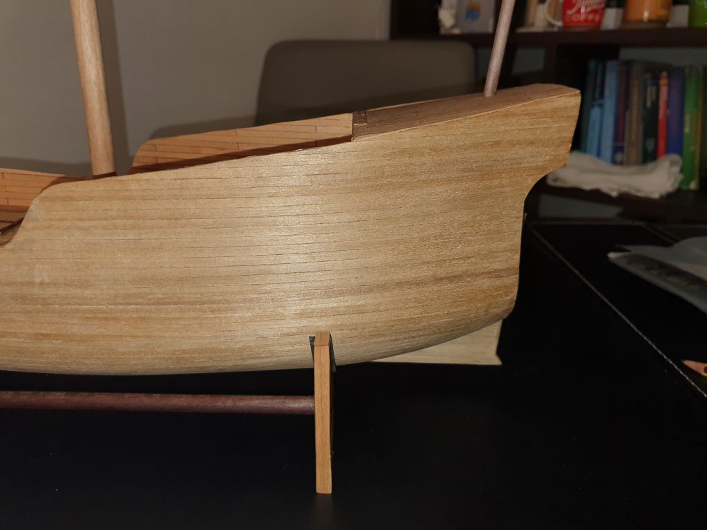

Buonasera a tutti,
purtroppo a causa del lockdown, per impegni professionali e indiisponibilità di materiali, sno stato fermo per circa 3 mesi. Ho quindi ripreso da pochi giorni. Ho rivestito la chiglia, ho passato 2 mani di turapori , carteggiato con lana, incollato successivamente le cinte (sto seguendo fedelmente le istruzioni della Mantua), passato olio paglierino sul ponte. Vi allego le foto.
1. Purtroppo, pur facendo attenzione, sullo scafo ci sono tracce di colla vinilica. Mi consigliate un rimedio?
2. Sul ponte ho passato dell'Olio paglierino. Devo passare anche sul ponte il turapori per proteggerlo o l'olio paglierino è sufficiente?

Il turapori va dato prima dell' olio, perciò se hai già passato l'olio non dare altro. Per le tracce di vinavil dovresti provare "SE PUOI" con straccetto e acqua calda o acetone, ma se c'è rischio di rovinare qualcosa o quello che hai già dato sul legno meglio non toccare.

grazie mille, sto provando con un po' di acqua tiepida con buoni risultati.

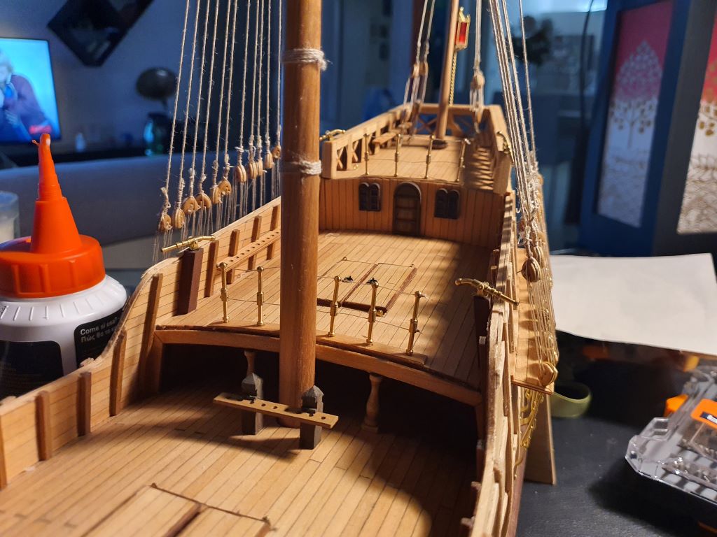

Buonasera a tutti,
allego le immagini dello stato dei lavori. Dopo aver dato il turapori e dopo aver commesso vari errori di inesperienza, sono passato agli alberi e manovre.
Dal momento che secondo i piani Mantua gli alberi vanno verniciati, dal kit sono usciti tondini di diverse essenze. Ho quindi cercato di omologare i tondini e dopo aver girato diversi negozi ho finalmente trovato tondini in noce nazionale. Ho quindi costruito gli alberi ed i pennoni, fatto le sartie e le prime manovre. Per ora sono abbastanza soddisfatto.
Sono molto indeciso se mettere le vele: ho paura che potrebbero coprire troppo il ponte ed appesantire la nave.
Ho infine deciso di sostituire i portelli con 2 carabottini.
Grazie in anticipo per ogni consiglio

Bel Lavoro. Veramente preciso e pulito. Complimenti.
Fai attenzione che la posizione dei pennoni cambia a secondo se la monti con le vele o meno. 👍👍

Grazie mille. In che modo cambia la posizione?
