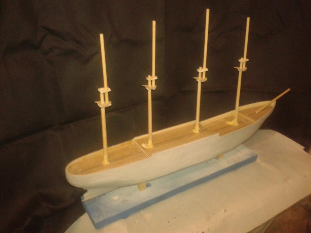

Cercando materiale per poter disegnare il veliero Astrid, ho trovato moltissime foto ed altro materiale del veliero russo Sedov.
Una bella faticata per riuscire a disegnare lo scafo ma, dopo due settimane di lavoro, posso dire che il tutto sta prendendo forma e promette di diventare un gran bel modello.
Misure contenute- cm.60 senza considerare il bompresso.
Ecco le prime foto fatte velocemente tanto per cominciare a far vedere qualcosa.

Oggi posso fare vedere lo scafo di questo modellino tutto verniciato
Purtroppo gli oblo sono troppo piccoli per potersi vedere, Sono comunque 50 per ogni lato.
Non guardate l'allineamento degli alberi perchè sono solo appoggiati per vedere se vanno bene.
Mi pare che venga un bel modello. Speriamo che non si rovini crescendo.
