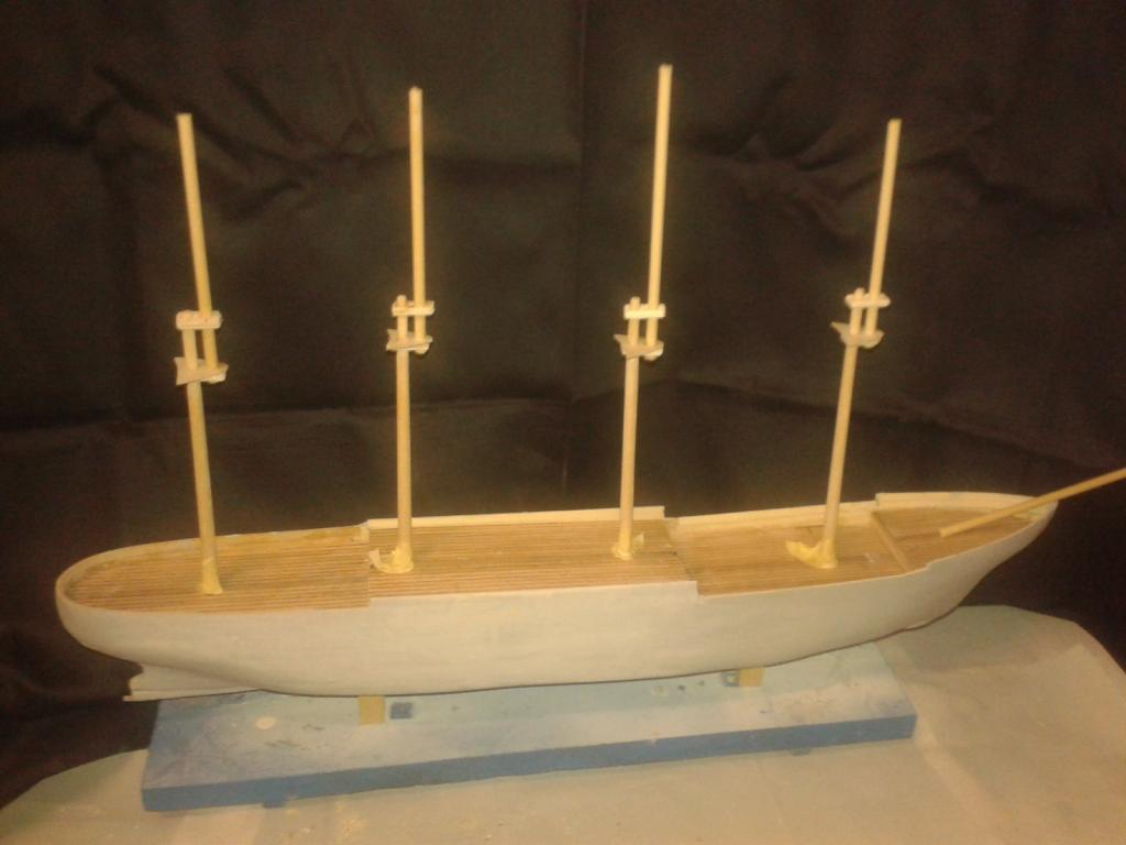

Cercando materiale per poter disegnare il veliero Astrid, ho trovato moltissime foto ed altro materiale del veliero russo Sedov.
Una bella faticata per riuscire a disegnare lo scafo ma, dopo due settimane di lavoro, posso dire che il tutto sta prendendo forma e promette di diventare un gran bel modello.
Misure contenute- cm.60 senza considerare il bompresso.
Ecco le prime foto fatte velocemente tanto per cominciare a far vedere qualcosa.
Allegato 347566
Allegato 347567
Allegato 347568
