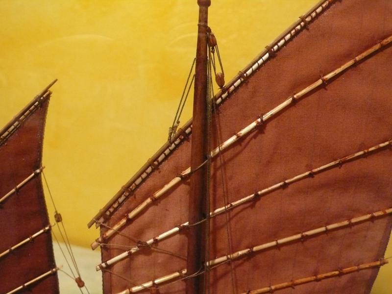

la vela di trinchetto in posizione , naturalmente il termine trinchetto è occidentale chissà come la definiscono i cinesi.
la vela è issata tramite una doppia drizza che passa da due cavatoie sovrapposte , il pennone è anche sostenuto da un paranco in funzione di amantiglio.
alla prossima la descrizione delle altre manovre
ciao ENRICO

nell'ultimo post ho accennato alla drizza e al mantiglio , ma mi sono reso poi conto che nella foto non vi erano ancora rimedio con queste foto.
ciao ENRICO
giunca di Hanchow-vela-drizza-e-mantiglio-tr.jpg   giunca di Hanchow-vela-drizza-e-mantiglio-ma.jpg   giunca di Hanchow-vela-drizza-e-mantiglio-dietro.jpg
