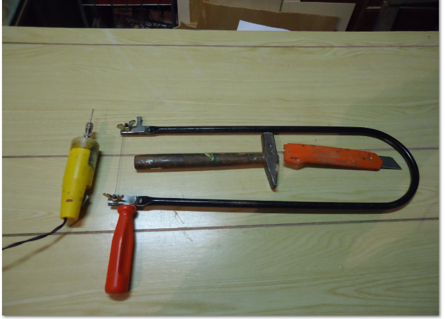

A parte il fatto che esistono archetti da traforo anche di 40 cm, per cui si fa una parte a prua, poi a poppa, quindi si può ottenere un asse di chiglia di 80cm, io uso comune compensato da 5-6 anche 8mm se il modello è grande e non trovo difficoltà a tagliarlo. Poi si dipinge nel colore desiderato o si riveste con trinciato fine da mm0,3 o (se si trova) da impiallaggio ancora più fine.

Fai prua e poppa con seghetto da 40 (40+40=80cm) o da 30 (30+30=60cm) in rosso. Resta un gran pezzo centrale (blù) che puoi segare a livello con sega normale a mano, il saracco, lungo la linea nera. Poi gli incastri saranno facili da fare
