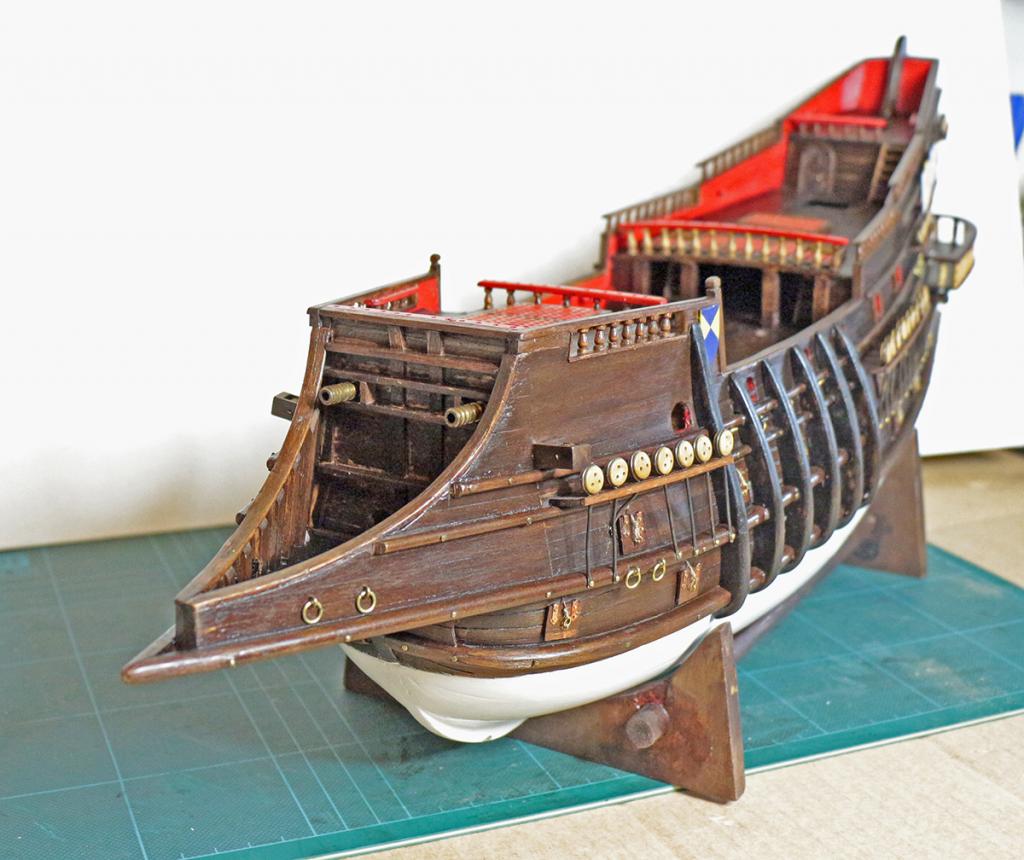

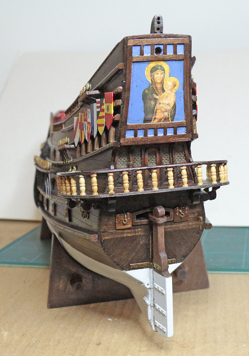

Salve a tutti, ho quasi finito lo scafo, mancano i cazzascotte e relativi passaggi. Alcune sovrastrutture, bitte casottino e varie le monto dopo aver inserito gli alberi. Quello che volevo chiedere, a chi ha la pazienza di rispondermi, accenni sulla sequenza di montaggio da ora in avanti. Conviene fare tutti gli alberi e relative attrezzature (crocette, coffe ecc..) e fissarli sullo scafo oppure terminarne uno e montarlo con tutte le relative manovre. Le sartie montarle prima delle teste di moro, delle coffe. Le manovre da quale partire. Forse chiedo troppo ma sono sicuro che questo manualino molto semplificato farebbe comodo a molti. Grazie per una risposta, Mauro

Dipende dal modello e la possibilità di operare, se è abbastanza grande puoi montare gli alberi finiti con i bozzelli già sulle crocette e nel proprio palo (se ci sono), le sartie passano tra il colombiere e la rabazza degli alberi, poi con un gancio le tiri attraverso l' apertura della coffa. Se il modello è piccolo e quindi le aperture della coffa sono strette dando difficoltà a fare scendere le sartie, monti i tronchi con crocette, le sartie, stralli e gli eventuali bozzelli , poi la coffa con testa di moro e l'albero superiore con le sue crocette. Ripeti la messa in opera delle sartie e stralli e quindi passi agli alberetti di velaccio.

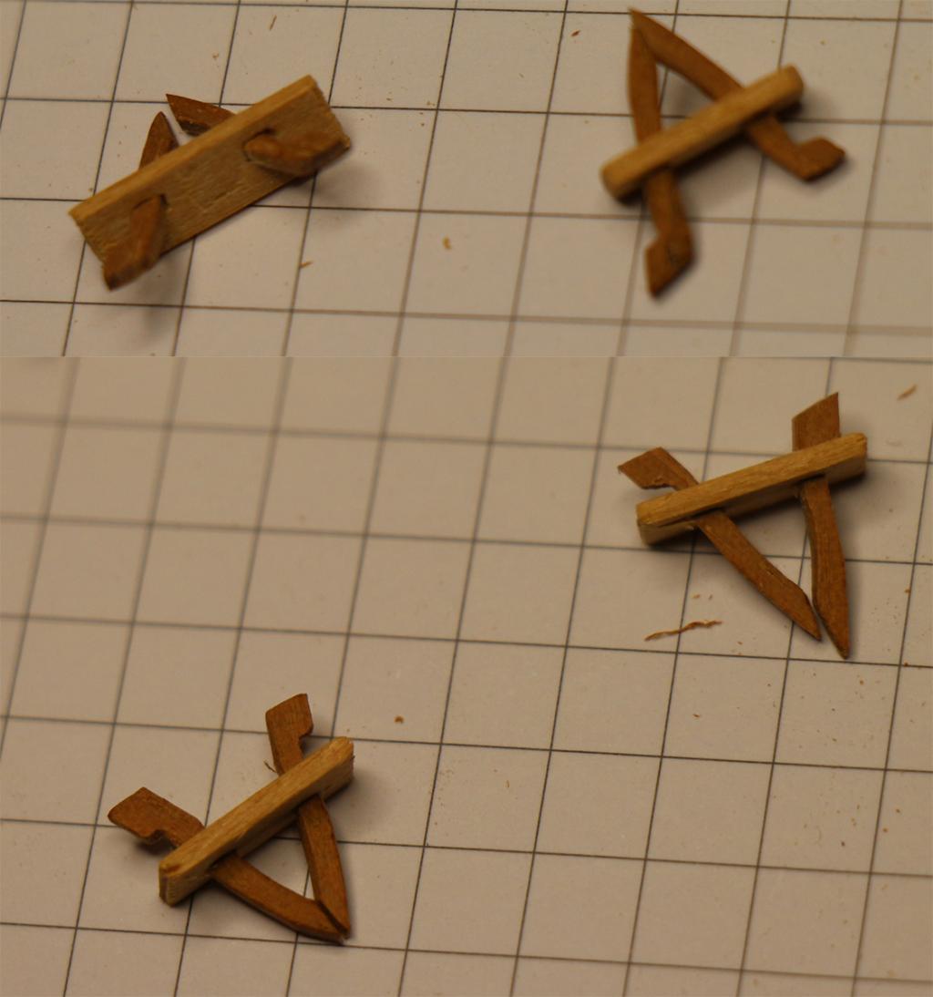

Grazie a tutti per le risposte, ad una certa età forse si diventa pigri nelle ricerche, con le vostre indicazioni ho trovato praticamente tutto quello che cercavo. Per Black Buccanner, ho avuto la fortuna di conoscere il Lusci dal quale, molti anni fa, ho comprato direttamente il manuale e i piani del Galeone Spagnolo del 1607 1/75, mio primo modello, che stò costruendo. Lusci è stato un punto di riferimento per noi giovanotti di terza età e per tante cose è ancora molto attuale e io lo ricordo con piacere ogni volta che metto le mani al galeone. In allegato i cazzascotte ancora da rifinire e incollare (larghezza 8 mm). Come al solito accetto a braccia aperte qualsiasi consiglio. Mauro
