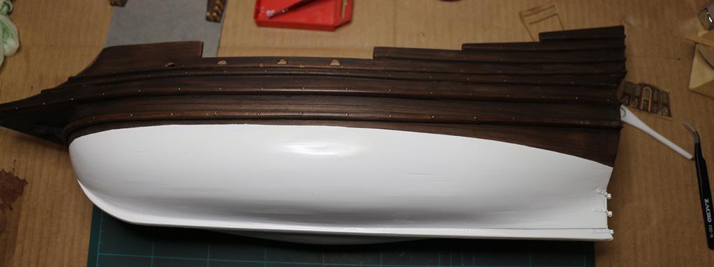

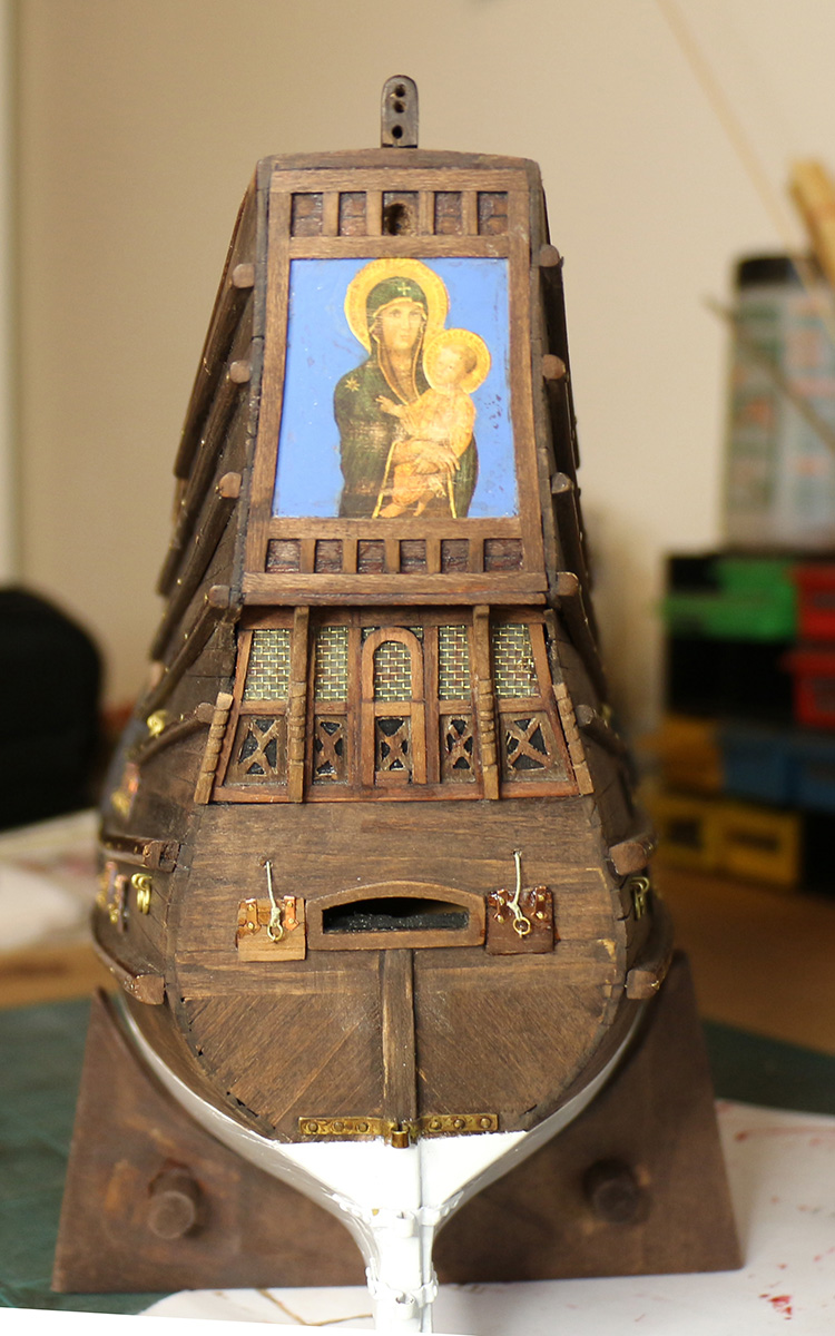

Avanzamento lavori. Credevo di ripartire subito con la costruzione ma il modello, che è fermo da decenni, ha bisogno di ristrutturazione :
1- stuccata e ridipinta opera morta, aveva delle brutte crettature nonostante a suo tempo avessi incollato della tela all' interno. Mi era presa la voglia di lasciare tutto così e far vedere il modello invecchiato ma era una scusa per non intervenire.
2- scassato l'interno del quadro di poppa in modo che quando sarà finito sia tutto compreso nel fasciame esterno. Questo è stato un grosso errore di gioventù che a suo tempo non avevo considerato. Come sempre benvenuti consigli e pareri. A presto, Mauro

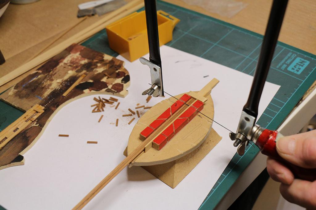

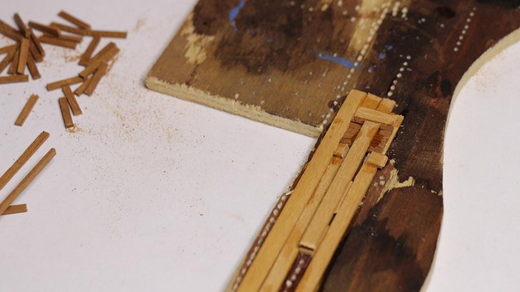

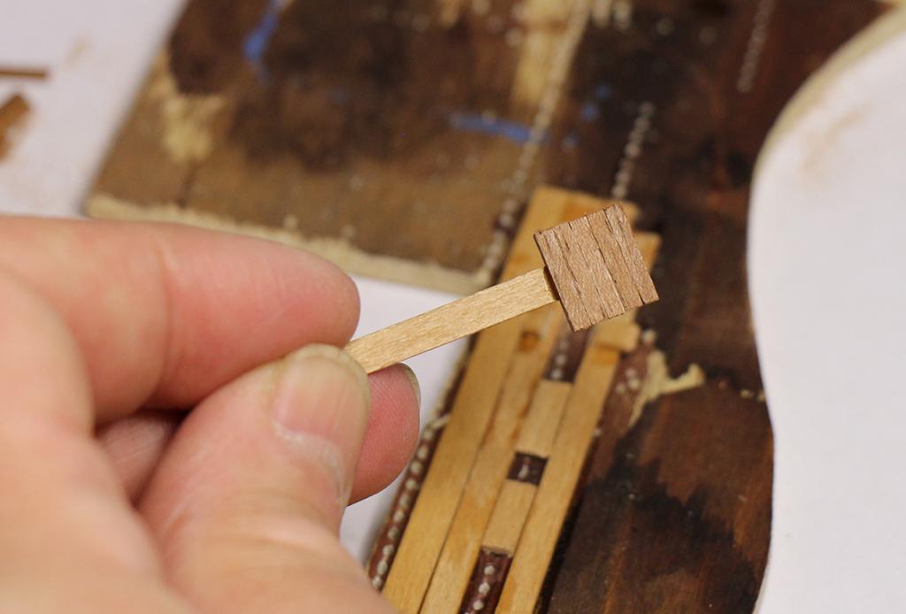

predefinito Avanzamento lavori, portelli dei cannoni
Cerco dritte su come costruire i portelli. Mi sono inventato 2 attrezzi ( uno per il taglio dei listelli e uno per assemblarli. Ho intenzione di lasciarli chiusi, le foto allegate spiegano come stò operando, chiaramente sono da rifinire e completare con cerniere ecc... Come al solito benvenuti consigli anche perché questi lavori ripetitivi sono noiosetti (scanzo equivoci so benissimo che il modellismo è fatto anche di questo altrimenti avrei abbandonato da molto tempo) Grazie e saluti, Mauro
