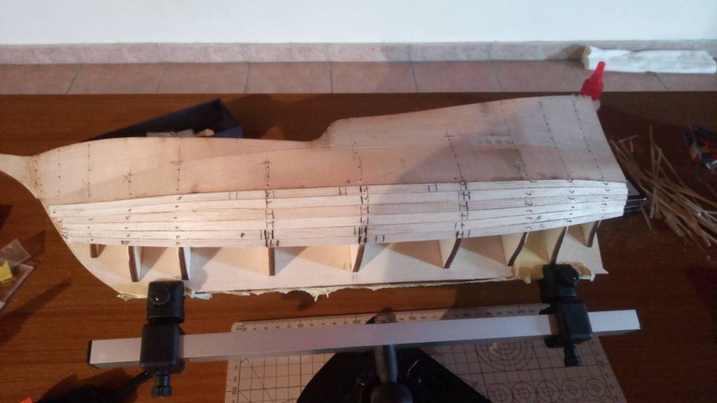

Doc 21-11-18 04:41 PM
Carissimi vi allego qualche foto del mio primo fasciame. Spero di non aver fallito completamente...vi prego siate spietati!
Inviato con il mio ASUS_X008D - Scarica l‘app del Forum di Modellismo.net
Doc 21-11-18 04:42 PM
2 allegato(i)
Ecco qui.Allegato 311874Allegato 311875
francisdrake 21-11-18 05:32 PM
Ciao Doc, la foto frontale rispetto ai corsi di fasciame non mi permette di dire molto, pero' mi sembra di notare che la quarta ordinata sia piu' alta delle altre rispetto alla chiglia, mentre quelle che seguono la meta' nave verso poppa sembra che si abbassino verso la chiglia. Prova a guardare il modello da prua e poi da poppa, devi vedere tutte le ordinate succedersi senza coprirsi fino a centro nave. Inoltre dal segno marrone del taglio sembra che l'angolo di quartabuono non sia presente a sufficienza, se non sai di cosa si tratta provo a cercare un disegno esplicativo.
