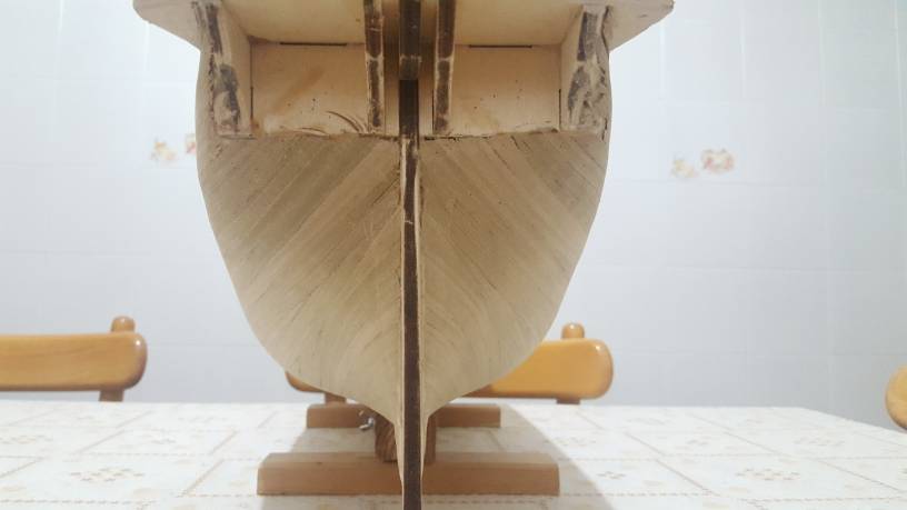

5 allegato(i)
Primo fasciame terminato e carteggiato! Non ho utilizzato un grammo di stucco e credo sia un bene. Al massimo ne utilizzerò un pizzico per qualche imperfezione sull'opera viva che non sará rivestita in rame. La poppa son riuscito a renderla piú tonda rispetto al primo fasciame ed ora é tutta un altra cosa. Grazie ai vostri consigli.
Sono pienamente soddisfatto, il mio primo grande scoglio é superato e vorrei i vostri pareri... lasciate un commento se vi va!Allegato 303727Allegato 303728Allegato 303729Allegato 303730Allegato 303731

sam_59 05-08-18 12:34 PM
mi sembra un buon primo fasciame molto pulito. Penso non ci saranno problemi con il secondo, però ti consiglio di programmarne la posa con l'aiuto di qualche calcolo preliminare per la rastrematura.
Nick51 05-08-18 04:45 PM
Ciao buona segatura per il colore che appare nelle ultime foto sembra un fasciame di tiglio quindi un primo fasciame, pero so che stavi lavorando al secondo in noce anche se non avevi posato ancora gli incintoni che penso il piano di lavoro Panart ti dica di posare dopo aver ricavato i sabordi?! Hai seguito lo stesso criterio di posa adottato per il primo strato , praticamente hai messo degli spicchi sulle parti piu larghe e bombate senza portare i listelli ne fino a prua ne fino a poppa non e proprio il metodo ortodosso per la posa anche se la tua opera viva sarà ricoperta dalle lastre di rame . Lo stucco meglio cercare di non usarlo a parte che la tua colla carteggiabile è meglio dello stucco. Sarà tutto verniciato il tuo modello oppure prevede parti in legno naturale comunque un lavoro pulito
Gio Skit 05-08-18 10:20 PM
Originariamente inviata da sam_59 (Messaggio 1413129)
Ciao in realtá si tratta del secondo fasciame anche se non sembra..
Inviato con il mio SM-G920F - Scarica l‘app del Forum di Modellismo.net
Gio Skit 05-08-18 10:24 PM
Originariamente inviata da Nick51 (Messaggio 1413140)
Si si questo é il secondo fasciame in noce che sembra chiaro a causa della luce del neon e della carteggiatura molto fine. In effetti é la tecnica che mi riusciva meglio quella che si vede, dopo il rame coprirá tutto. Dopo aver realizzato sabordi e i incitoni useró colla elmer e segatura finissima di noce per chiudere fessure piú evidenti. Dopo passeró tutto con turapori nitro e poi vernice acrilica gialla e nera nei colori classici..
