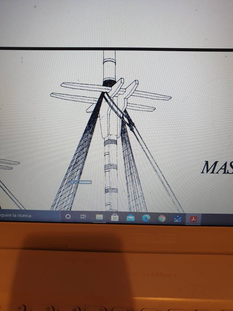

Non so dove hai visto la sistemazione degli stralli che secondo me ,posso anche sbagliarmi non è corretta.Gli stralli e i contro stralli di maestra e di trinchetto erano di sezione diversa ed incappellati in altro modoAllegato 383681Allegato 383682

Gentile Catucci per me è un piacere confrontarmi con te (che seguo da sempre con attenzione) ed un onore la tua visitaal mio piccolo cantiere. Io ho seguito Petersson per la collocazione delle manovre (sia fisse come gli stralli) che correnti, oltre che le istruzioni da Progetti Piani Amati; se avrai modo di vedere il Modello computerizzato di cui ho postato in precedenza il link avrai un esempio chiaro di tale sistemazione degli stralli. In ogni caso non ho mai visto la sistemazione degli stralli come indicati nei Disegni da Te postati (forse è un sistema francese, sicuramente NON inglese come il mio modello di fregata). Grazie per la tua attenzione e
CORDIALITA'
catucci 07-03-21 07:13 PM
Originariamente inviata da Telese (Messaggio 1502622)
CORDIALITA'
quello che ti ho mostrato e' il sistema francese- Avevo premesso nel mio intervento che potevo sbagliarmi.comunque io non ho visto da nessuna parte il sistema inglese.
