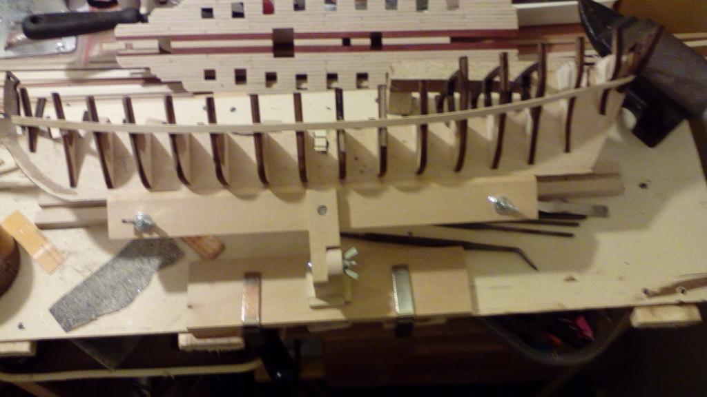

Smile inizio
ciao a tutti, dopo aver fatto un semplice scaletto un paio di carteggiatori e un taglia listelli e fasciame ho provato e poi incollate le ordinate, ho provato i ponti ma devono essere un po' sistemati per adattarli. ho fotocopiato le istruzioni di montaggio dal negozio(del kit nuovo) ma nel mio kit ci sono i listelli 1x3 in noce con la fascetta "fasciame". non capisco se c'è il 2° fasciame
e i listelli non corrispondono(sono di più) alla quantità riportata nella lista materiali. necessito di aiuto...
come inizio come vi sembra...

Per il momento da quello che si vede pare che vada bene, liscia lo spigolo delle prime ordinate a prua (angolo di Quartabuono) poi appoggia i listelli vedendo se aderiscono senza spezzarsi sugli angoli. Se il modello è vecchio può essere dell' epoca in cui le ditte pensavano che bastasse un unico fasciame, ma è meglio fare due fasciami, il primo in tiglio, facile da lavorare, piegare, lisciare, che dà forma e robustezza allo scafo, poi un secondo rivestimento in legno pregiato. Cerca di fare il meglio possibile il primo fasciame, serve come struttura base, usa eventuali schegge e segatura con vinavil per chiudere le fessure, consigliabile incollare striscie di tela all' interno tra le ordinate, renderanno più robusto e stabile lo scafo e saranno di supporto a segatura o stucco, procedi con calma, metti foto del lavoro, poi vedremo se serve aiuto.

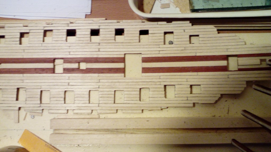

ciao cervotto, ho fatto l'angolo di quartabuono, ho aggiunto uno spezzone di listello alle ordinate 9 e 10 per far poggiare i listelli....e ho dato un po' di colore, noce perché il rosso non mi piaceva). poi ho solo fermato il ponte senza incollarlo e ho iniziato la coperta... il quartabuono sulla prima ordinata a prua non mi convince quindi la carteggerò ancora un poco.
non ho trovato listelli da 1mm ma da 1,5mm sono un po' più rigidi,vanno bene lo stesso?
ho trovato anche la colla alifatica e mi piace molto
è quello che sono riuscito a fare per ora.. critiche e consigli sono i benvenuti

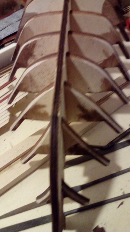

ho ripassato l' angolo di quartabuono e mi sembra che vada... intanto ho quasi fatto la copertura del falso ponte, pulito e carteggiato, mancano alcuni spazi che completerò quando lo fisserò. ho marcato sulle ordinate dove mettere il primo listello del fasciame...anche se non sono sicuro del giusto posizionamento cioè se sotto o a pari con il falso ponte o a livello della coperta(cioè i listelli)...
magari qualcuno di guardia al timone potrebbe darmi una voce

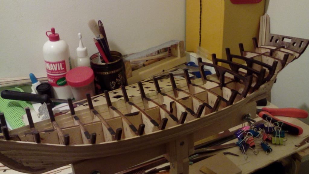

intanto mi è arrivato questo scaletto reclinabile di AL a 15,39 euri spedizione compresa su ebay....qualche piccolo accorgimento per migliorarlo e ora inizierò il primo fasciame, listelli da 1,5x5.

Ciao e buon lavoro con questo primo cantiere! La prima fila di listelli del fasciame andrebbe posata a filo del ponte, seguendone l'andamento. Poi si continua verso il basso per arrivare a chiudere la chiglia sul torello, e verso l'alto per creare la sponda o la murata. Spero di esserti stato vagamente d'aiuto 😉👍

messo il primo listello di fasciame, ne metterò un paio per lato e proseguirò da entrambi i lati

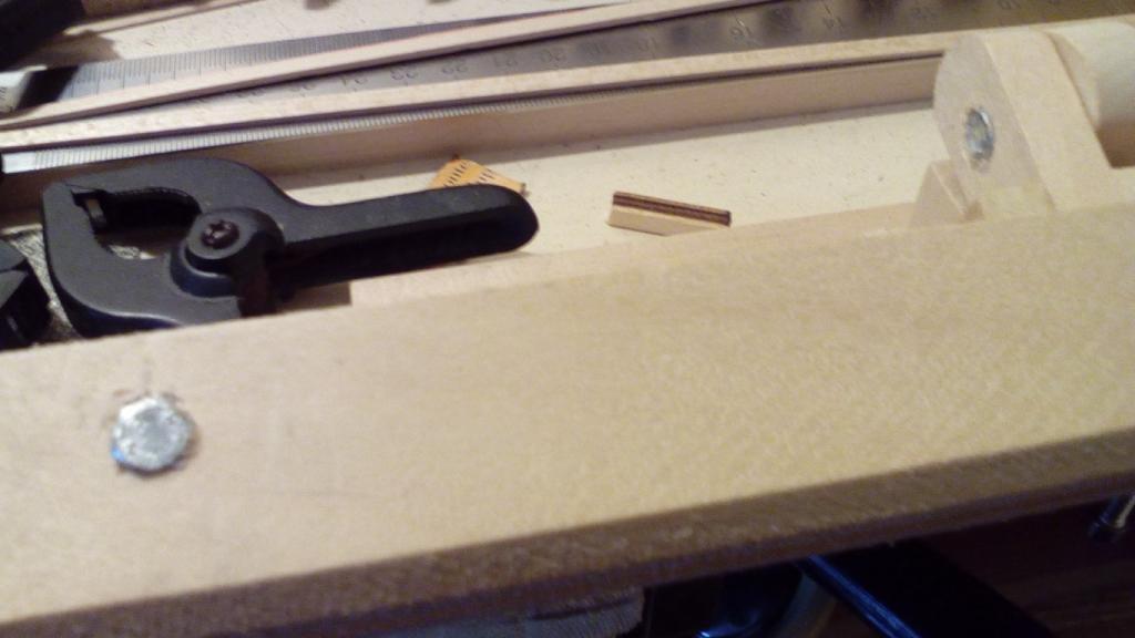

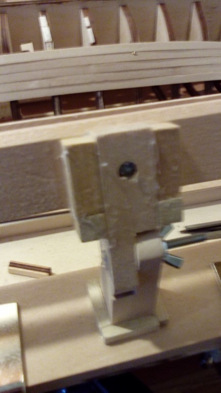

essendo un po' ballerino ho aumentato appoggio e trattenuta della ganascia, e sostituito con bulloni le viti e in alloggiamento fissato le teste dei bulloni con un colpo di martello colla e spezzoni di legno...adesso è soddisfacente

ho messo il 1° fasciame fino al ponte...
