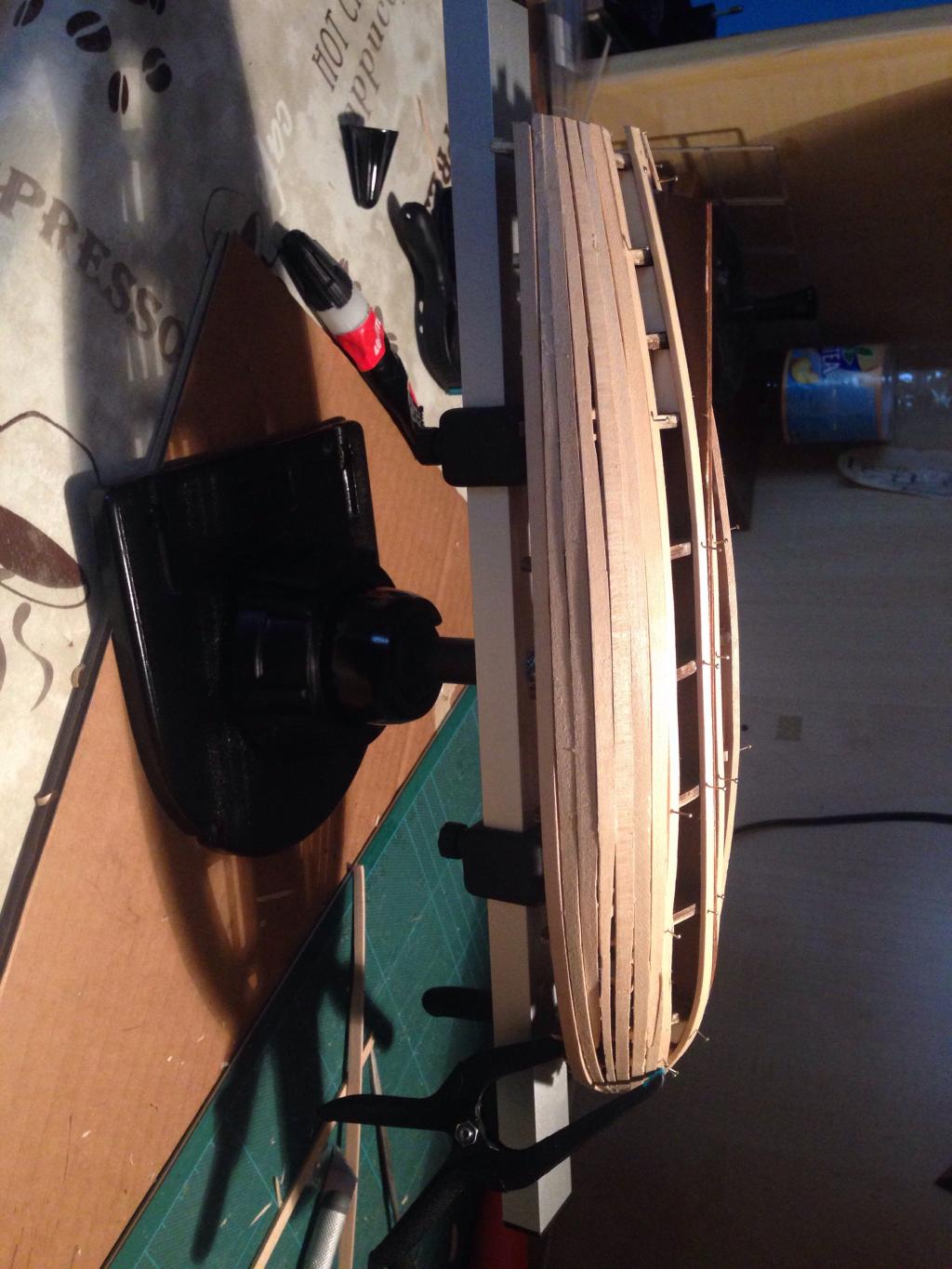

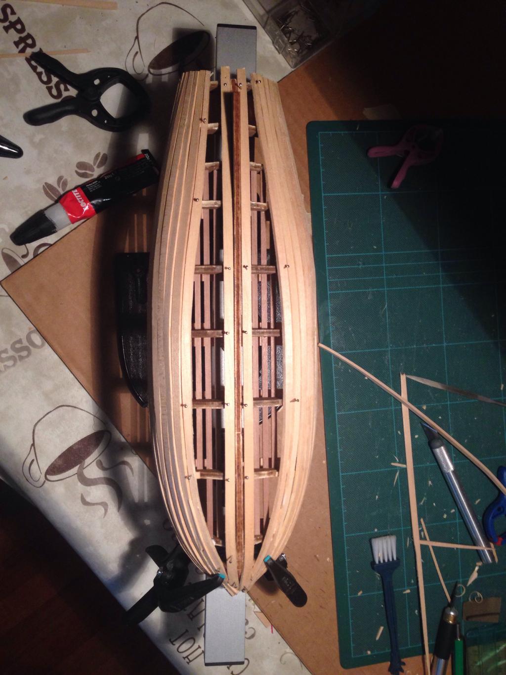

Buon giorno a tutti! Dopo 2 settimane circa di assenza forzata dal cantiere e dal forum, sono tornato al lavoro sulla posa del primo fasciame, che è quasi finito.. a prua c è qualche fessura che non sono proprio riuscito ad evitare, a poppa mi sembra un po' meglio.
È irrecuperabile o me la posso cavare, una volta finito, riempendo le fessure con gli scarti e con il misto di colla e segatura che ho visto in giro come suggerimento?
Allego le foto che avevo promesso, ogni suggerimento/critica è ben accetto. Grazie Lancia del Bounty (Occre)

Ciao Ale, posso chiederti qualche foto del modello fuori dallo scaletto in posizione "navigante"? Cosi al contrario ho qualche problema a darti eventuali riferimenti di correzione
Secondo me qualcosa non quadra, specie in quel listello che svergola molto, prima di partire con il fasciame hai controllato l'appoggio sulle ordinate dopo aver eseguito il quartabuono? Con le foto controlliamo meglio, male che vada, stacchi qualche listellino e riparti, non succede nulla

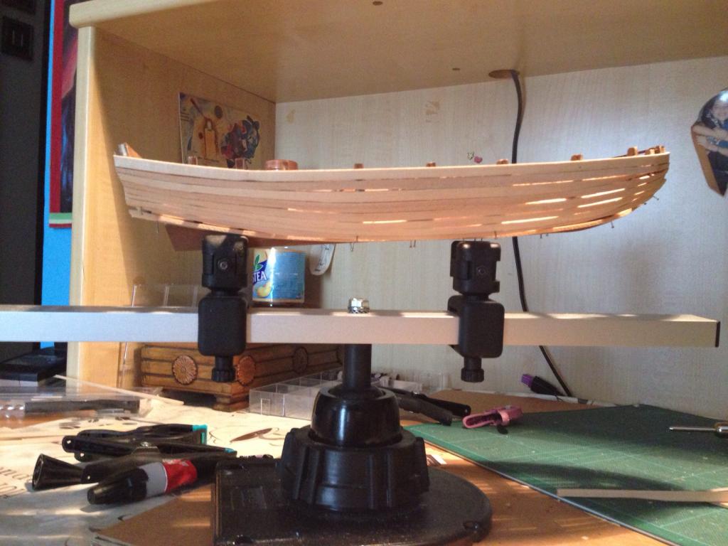

Ecco le foto della lancia "navigante"
Non so dire se la causa è l'eccessiva rastrematura perché sono alla prima esperienza.. ora che mi ci fai pensare può essere.
Dici che le fessure troppo ampie non sono "riparabili" come ho detto prima e una volta grattato tutto vado di secondo fasciame cercando di farlo meglio?

li bagni i listelli prima di applicarli? è importante!!
poi dovresti diminuire l'ampiezza a prua ed eventualmente a poppa, perché non possono correre da dietro in avanti con la stessa larghezza.
quello che dice Simone è condivisibile. Il gioco è tutto lì spesso si smonta per ricominciare

Beh, ne ho visti di peggiori di primo fasciame. Infatti è il "primo fasciame" (per fortuna) che si può anche fare "in velocità". Comunque Ti consiglierei di completare il Primo Fasciame, di scartavetrare ben bene, di riempire i "vuoti" tra listello e listello, di scartavetrare ancora dopo tali riempimenti, e poi vedere che effetto che fa... se la struttura è debole - anche per la NECESSARIA scartavetratura forte ed a fondo che dovrai fare per "raddrizzare la barca" (e comunque non in grado di sostenere il secondo fasciame), puoi pensare di mettere sopra quello attuale un ulteriore "primo fasciame", da rivestire poi con il "secondo fasciame" (in questo caso terzo) in legno nobile (immagino noce). E' quello che ho fatto io con il mio attuale Bounty in cantiere. Poi credo Ti sarà necessaria una maggiore attenzione e calma: ad esempio il primo listello superiore di sinistra è più basso rispetto al primo listello di dritta...e comunque entrambi non sembrano essere all' altezza dello scalmo delle ordinate.

Quoto i messaggi degli amici specialmente riguardo al bagnare i listelli e sul fatto che in generale nessuno dei primi due listelli (inteso DX e SX) tocchi lo scalmo. Detto questo però non mi ritrovo nella metodologia di Telese, personalmente smonterei e ricomincerei di tutta calma cercando di creare spiragli minori e a quel punto chiudere lo stesso il fasciame (se deciderai di farlo, scrivi qui le dimensioni delle ordinate cosi valutiamo i conti per la rastrematura magari è un banale errore di calcolo).
Ovviamente non intendo che non sia valido il metodo proposto, devi solo decidere tu quale linea faccia per te
