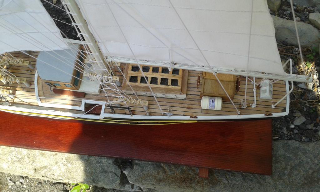

Ancora qualche foto del modellino. Questa volta in riva al mare ed una, venuta maluccio, con la teca.
Messo bandierine, ringhiere,radar ed altro, il modellino è quasi finito. Manca la polena. Diversi amici mi hanno detto che è facilissimo farla e che avrebbero provveduto. Finora non ho visto niente.
Per aver fatto questo modello senza disegni ed utilizzando solo delle foto trovate su Internet, è venuto un grazioso modello. Mancano certamente molti pareticolari che non sono stato in grado di trovare.
