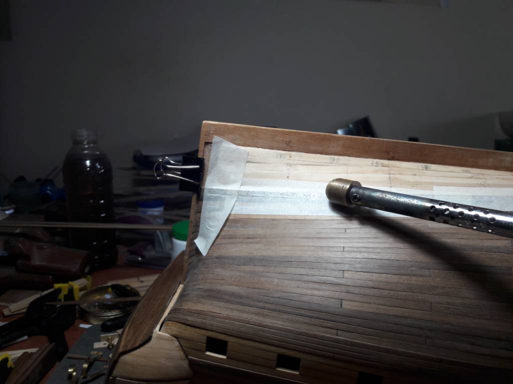

Buonasera a tutti gli amici di segatura fra un listello e l'altro vi guardo tutti. Mentre il mio ultimo listello sagomato a caldo umido ( vapore) si asciuga in forma mando una foto che dovrebbe chiarire meglio l'ultimo metodo che sto adottando: tengo il.listello a bagno alcune ore dopo averlo rastremato lo fermo con il nastro carta e poi ci passo sopra il piega listelli caldo la carta evita che si possa bruciare Victory Sergal 1971-20180121_160030.jpg

Originariamente inviata da Nick51 Visualizza il messaggio
Buonasera a tutti gli amici di segatura fra un listello e l'altro vi guardo tutti. Mentre il mio ultimo listello sagomato a caldo umido ( vapore) si asciuga in forma mando una foto che dovrebbe chiarire meglio l'ultimo metodo che sto adottando: tengo il.listello a bagno alcune ore dopo averlo rastremato lo fermo con il nastro carta e poi ci passo sopra il piega listelli caldo la carta evita che si possa bruciare Allegato 289249
Ottimo
