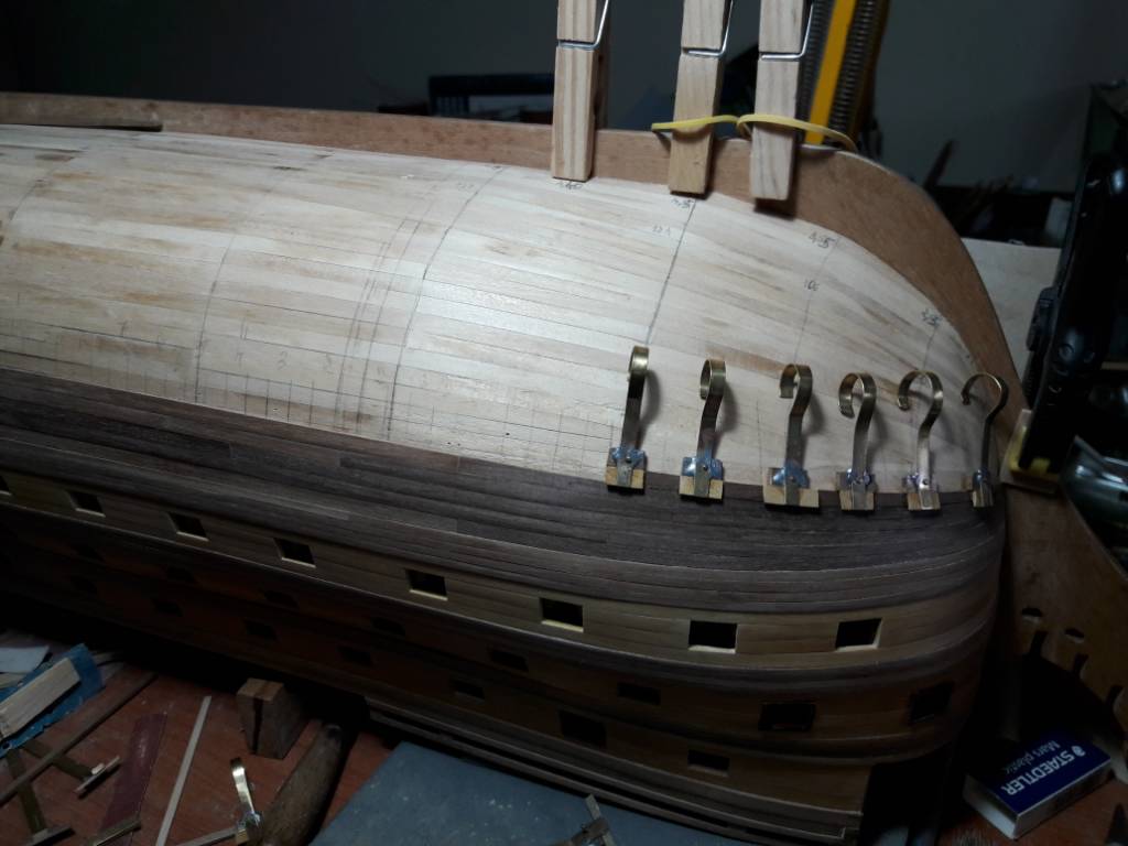

[ATTACH]28in foto i listelli sono in.piega non ancora incollati 5873[/ATTACH]

sto seguendo il tuo lavoro, ottimo.
Per chiederti, che usi per mantenere i listelli che incolli?
Vecchio 10-12-17, 09:44 PM   #157
L'avatar di Nick51
Registrato dal: Feb 2017
Messaggi: 1,105
Nick51 inizia ad ingranare.
Dei cosini autocostruiti di ottone penso che dalle foto sia facile capire come sono fatti poi ci incollo dei listelli di spessorazione per fare pressione e gli elastici danno ulteriore forza di tenuta

Originariamente inviata da Nick51 Visualizza il messaggio
Grazie,
Posta qualche foto così da capire meglio 😉😉

Victory Sergal 1971-20171201_085149.jpgVictory Sergal 1971-20171202_185755.jpg

Striscioline di ottone da4mm×05mm×50mm con a croce con stagno striscioline ottone4mm×2mm×15mm,al centro fiorellino da 08mmper passaggio chiodino ottone
