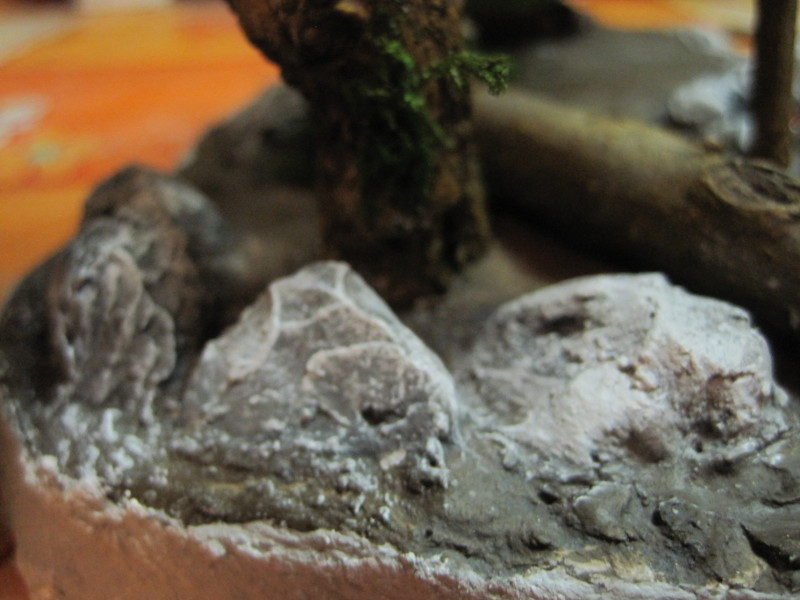

Mi permetto di intervenire, poi in caso ti spieghera' meglio massimo67, io ho utilizzato un po' la tecnica in passato nel poco plastico che ho fatto... (tentato di fare).
La tecnica del pennello sciutto piu' comunemente chiamata drybrush
consiste nell' intingere il pennello nel colore e poi appunto scaricarlo in uno scottex fino renderlo praticamente asciutto, passandolo poi con forza (motivo per cui si usano pennelli vecchi) le poche "particelle" di colore rimaste si poseranno nelle superfici in rilievo del particoalre, dando percio' luminosita' al pezzo e percio' volume.
Chiaramente si deve fare con un colore piu' chiaro dei primi perche' appunto la luce sbatte prima nelle parti piu' in rilievo.
Ti allego una foto per farti capire l' effetto che da questa tecnica.
E' una tecnica molto usata nei diorami.
